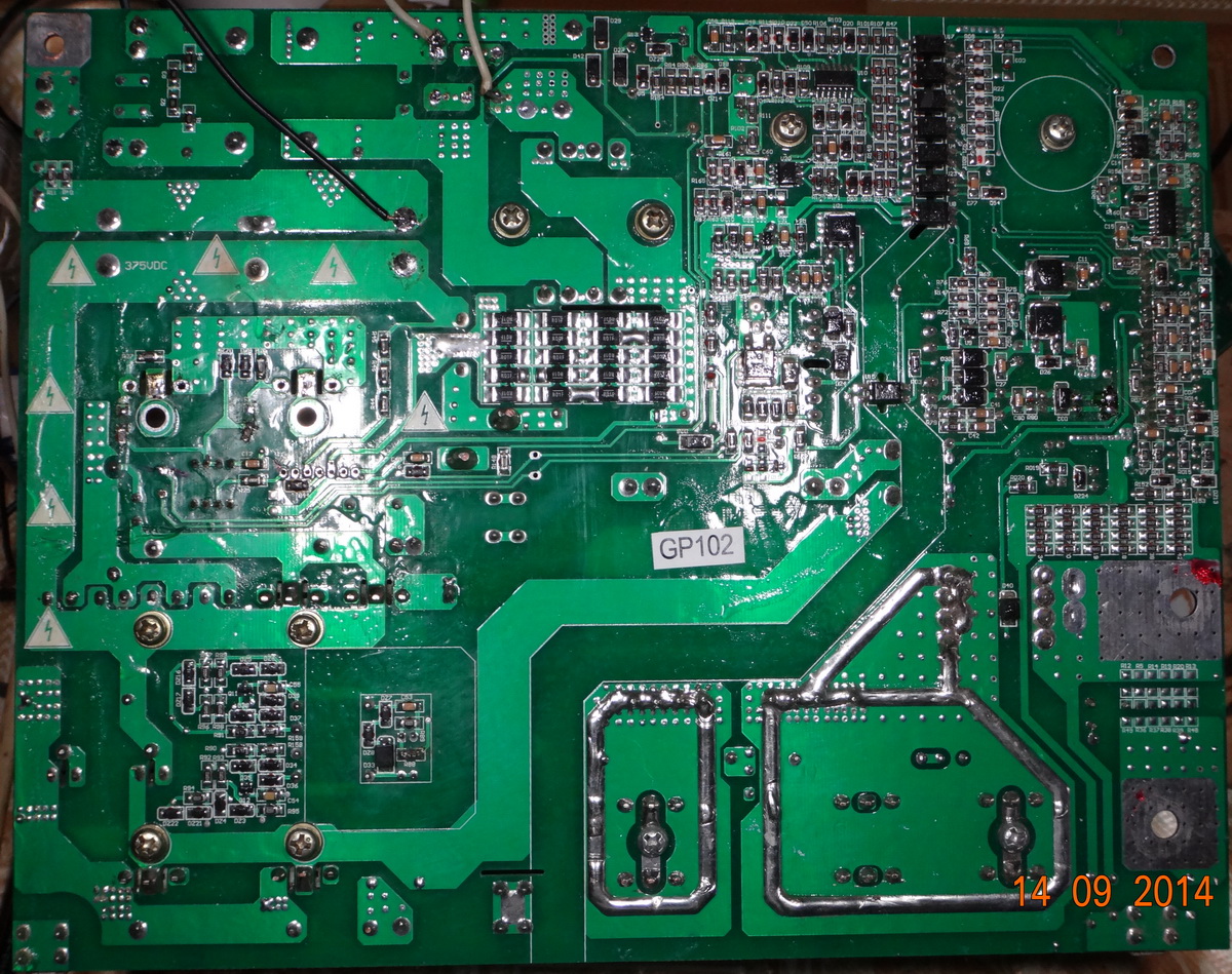

Ищу схему Ресанта 250ПРОФ шасси GP102.
bakutin
Сообщения: 141
bakutin
Сообщение #1 От 13/09/2014 18:44 цитата

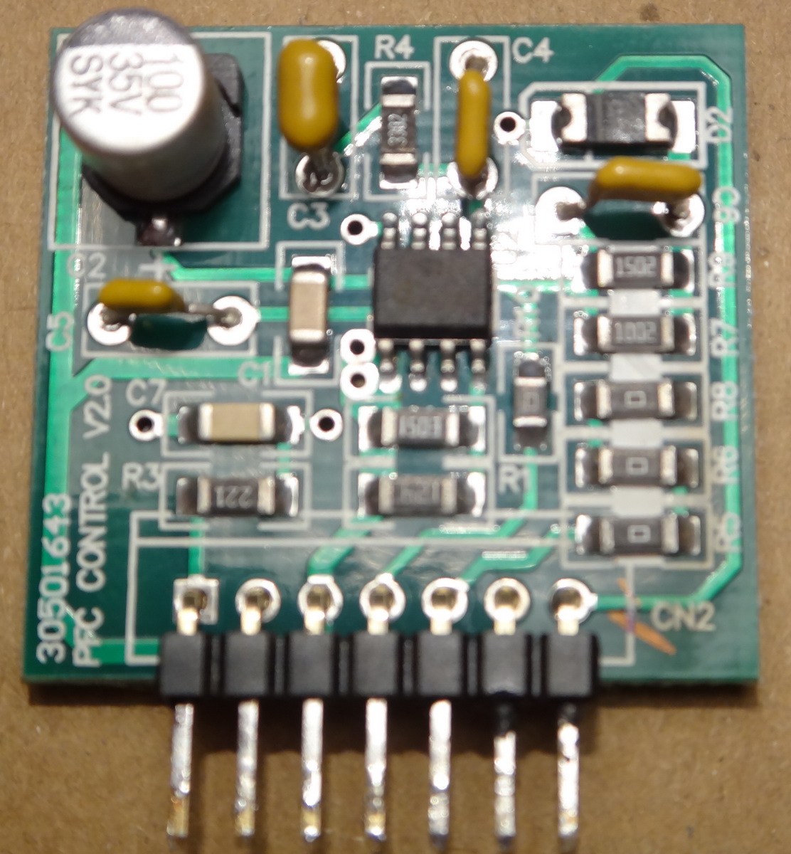

Сварочник Ресанта 250ПРОФ ,на шасси наклейка GP102.При сварке вдруг выключился,после осмотра выяснил что сгорели пусковые зарядные резисторы (там их три штуки),Дальнейший осмотр показал что замыкание при пуске дает узел коррекции мощности (собран на двух транзисторах IKW50N60H3 и шим ICE2PCS01,запаен на маленькую плату с семью выводами) ,между шим и транзисторами стоит операционный усилитель(надпись А 3120 ).
Схем на Ресанту в интернете нашел много,но схемы с таким корректором мощности увы не нашел, если есть у кого такая схема поделитесь,очень нужна.
Если кто то снимал и видел осциллограмму с затворов этих транзисторов тоже пригодилось.

Что есть( пусковые зарядные резисторы) и если можно фото шасси в студию
bakutin
Сообщения: 141
bakutin
Сообщение #3 От 13/09/2014 19:35 цитата
сделаю завтра фото,приложу к теме.

"между шим и транзисторами стоит операционный усилитель(надпись А 3120 )."...bakutin,
http://partfinder.avagotech.com/Avago/Avago.jsp#!partSearch=&partno=HCPL-3120&pagenum=1

Да похоже,А3120 это не операционый усилитель, а оптрон, может хоть похожая схема с похожим корректором мощности у кого нибудь есть , похоже в нем и есть причина поломки ,так как на выходе оптрона такое же напряжение как питающее(16,5В).Но пока проверить не чем.
