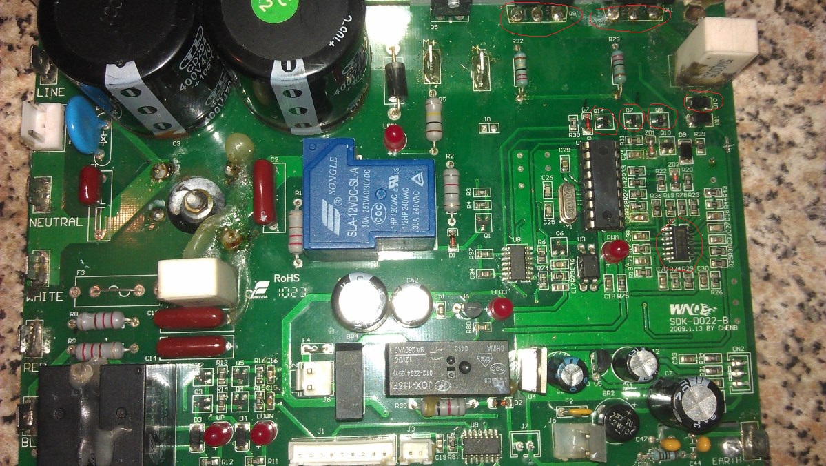

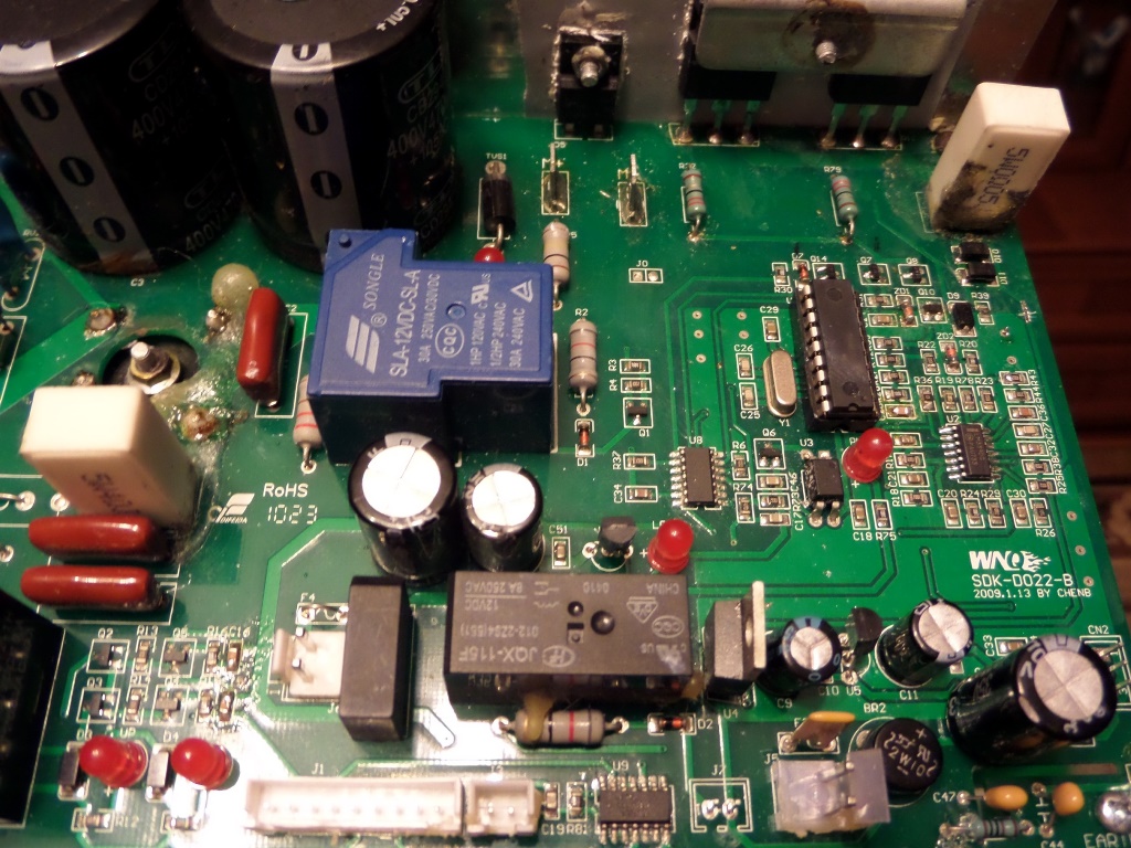

Принесли плату управления двигателями от беговой дорожки WNQ F1-7000D - дорожка не работала.
Были замены 2 транзистора IRFP360 поставил IRFP360LC и еще 3 транзистора в обвязке силовых транзисторов – тоже выгорели конкретно в дырку. Установил 2 транзистора BC846 (1В) и один BC856 (3В).
Интересно стало то, что был пробит диод шотки SS14 в ограничителе защиты по току – значит был большой ток на электродвигателе.
Далее отремонтированную плату установил на зверя и попробовал – все заработало, регулировка по скорости – отлично. Становлюсь на дорожку и она останавливается. При чем так, что отключает силовое реле по 220В (синие). Пытаюсь найти причину, меня не устраивает работа компаратора(подозрительно работает) – меняю на новый, LM339. Неисправность не устранена. Думаю, что большой ток на двигатель , остановка по перегрузке. На свой страх замыкаю перемычкой резистор тока (белый на схеме) – и вот дорожка все равно останавливается – значит не по току, а по датчику вращения или ... ???
Помогите решить проблему , читал, что возможно нужно калибровать плату управления беговой дорожки. Как это сделать???

Посмотрел, почитал,до того как написать сюда, была проверена работа генератора, причем на осциллографе. Все работает, не могу понять почему останавливается дорожка как только я становлюсь на нее, увеличения по току нет, силовые транзисторы не греются. а контроллер сразу дает команду на отключение сетевого реле. Если я успеваю убраться то дорожка опять разгоняется до установленной скорости, если нет то все встает колом. 3 светодиода светят, а ничего не едет, помогает сброс контроллера( обрываю питание и сново включаю). Может двигатель мертвый, не тянет

с учетом полосы пропускания осцила 25МГц, завал по фронтам - синус 20 МГц, на щупе делитель 1:10 - а то генерация сбивалась. Контроллер PIC16F716 врятли сломан, порты тоже думаю не битые, функцию свою он делает - мне так кажеться. Хотел прошивку слизать - бит защиты стоит. Осциллятор я не копал сильно, проверил на предмет генерации и частоты, а какой формы не предавал значения, контроллер по нем циклы считает и все,а там хоть пила пусть будет.
ДОБАВЛЕНО 08/11/2013 18:12
хочу мотор на рабочем аппарате проверить, проверю напишу. Напрягает то, что сгорели силовики и диод в защите, а подключаю к этому же мотору - даже не греется ничего. Интересно, что за 2 недели до того как сгореть всему, меняли подшипники на двигателе, и вот не знаю как это привязать, или действительно совпадение. мотор пробовал, крутиться от руки легко. Ищем дальше...

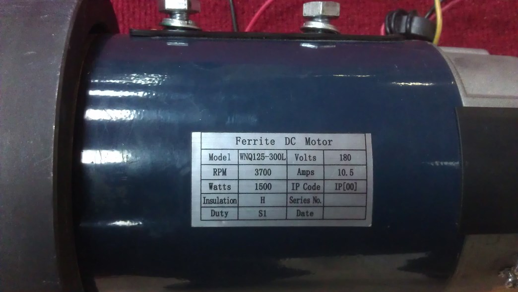

Проверил мотор на исправной дорожке, только там нет датчика вращения на моторе, установлен только один на валу бегового полотна. Итог – работа мотора такая же как на неисправной дорожке, плата управления не причем. Может магниты деградировали, обмотки нарушены и т.д. под нагрузкой останавливается, нет мощности
Вопрос: где найти мотор или фирму изготовителя? Хочу найти истинного производителя и заказать на прямую. Пока мои поиски не очень удачны.

kolianbar, Дык движок обычный,коллекторный,разбери его,мож просто коллектор почистить,продорожить...щётки там прочее,чё покупать-то сразу... улыбка
kolianbar
Сообщения: 10
Сообщение #8 От 14/11/2013 16:30 цитата
щетки смотрели, коллектор нормальный, все таки склоняемся к потери былого магнитного потока, причем если смотреть выше, в свое время была сломана вся силовая часть платы - следствие повышенного тока на мотор. Замена и только замена!!! Кстати у стиральных машин из-за этого эффекта выходит из строя помпа на слив - меняется раз в 2-3 года. Все из-за потери магнитом на роторе былого магнитного потока!!!

еще раз пишу, двигатель проверен на рабочей дороге, эффект прерывистой работы очевиден и ощутим, что еще нада, Да двигатель 1,5кВт. Магниты там есть!!! 2 штуки, сверху и снизу или по бокам кому как удобно, кто не сталкивался, не пишите тогда ничего. А вопрос конкретный, кто знает, где купить дешево и качественно????

Интересно, сильно не придали значения, Но отвертка липнет к новому мотору с новой дорожки, к испытуемому вообще не было притяжения, подумали что свойства корпуса разные, хотя двигатели отличались не значительно.
ДОБАВЛЕНО 15/11/2013 11:42
не отрицаю, ротор может быть причастен, по этому хочу поменять мотор в целом.
ДОБАВЛЕНО 15/11/2013 11:45
видел как-то в инете продают магниты для этих двигателей, не хочу заморачиваться- версия магнитов допустимва, но не доказана,
ДОБАВЛЕНО 15/11/2013 11:52
Поясню: прерывистая работа при шаге на полотно беговой дорожки - т.е не хватает момента провернуть вал в момент косания ноги -мощности мало. На новом моторе этот эффект значительно!!! меньше- он не вызывает аварийной остановки беговой дорожки по току и датчику вращения
