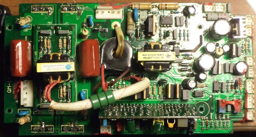

Попал в ремонт "Вектор ARC 200 I" после того, как снегом забросанного включили. Пробитые ключи, разрывник поменял. Теперь на выходе тестером 12-15 вольт. Ослом смотрел - питатель работает непрерывно, прерывается раскачка на ключах, понятно, что затыкает что-то. Отключать контроль напруги страшновато, вдруг опять за ключами идти придется. В инете схему найти не могу, все ARC200I не "Векторы", разрисовывать - долго, плата, ясень пень, в два слоя и монтаж плотный, а парню работать надо. Если надо, осциллограммы разрисую или попробую фото сделать. Аппарат, кажется, называют "трехпалубным". Может кто-то подскажет что-то дельное или схемкой поделится?
Фото платы управления здесь.

Dima700926 писал:
"Трехпалубный" имеет три силовых трансформатора. Это явно не он.
Dima700926 писал:
Похоже включается одно плечо. При наличии осциллографа определяется легко. При проверке осциллографом верхнего ключа желательно иметь осциллограф с изолированным по отношению к земле входом. А то можно и попалить силовые ключи.

Dima700926 лежит точно такой но называется Vita Mini 300 пробиты ключи повыгорала обвязка с раскачуещего транса на фото у тебя сверху сопротивления 5 и 20 ом и диоды . востановил пила идет смещение по постоянке 2в . стоят FGH40N60 с демпфером .40 ампер. при заявленном токе 300а чушь а в твоем варианте 200а . цепляю клещи а там 120 а макс. игрушка.

вроде она: http://svarka-barnaul.3dn.ru/_ld/2/229_MMA_ZX7-225.jpg
