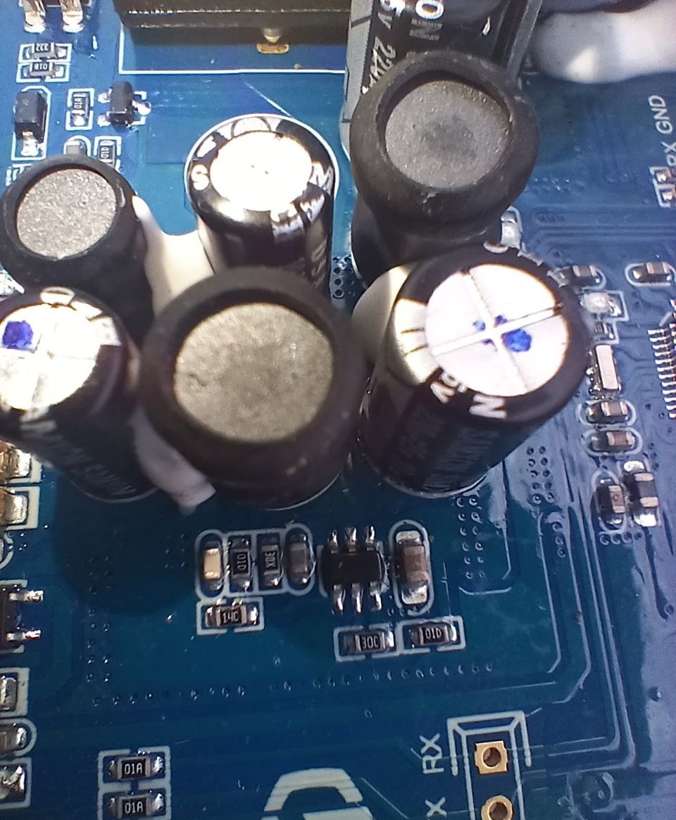

Здравствуйте.
Помогите опознать в звуковой карте Presonus studio 6|8 компонент с маркировкой M71. 2 нога корпус. 4 и 6 нога выход на RST_N процессора (блок-схема прилагается). Рядом, скорее всего, микросхема NCP303LSN09T1 (SDERFU). Заранее благодарен.

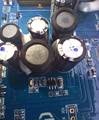

Всеп привет! Нужна помощь с опознанием компонента. Тип корпуса Sot-23-6, маркировка JRDZD
Понимаю что это dc-dc, но накаких параметров найти не удалось. Установлена в плате управления моноколеса Inmotion V10F Заранее спасибо за любую помощь.
