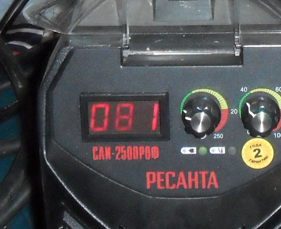

Купил себе такой ресанта САИ 250 - проф.
Ужасно тусклый экранчик, немогу понять - это норма, брак, или яркость регулируется?
На солнце, в жару, вообще не видно цифр.

Relect, купил новую,или б/у ? Платформа GP или GPV ? Питание индикатора измерил,сколько?

купил новый, проверю, добавлю цифры
