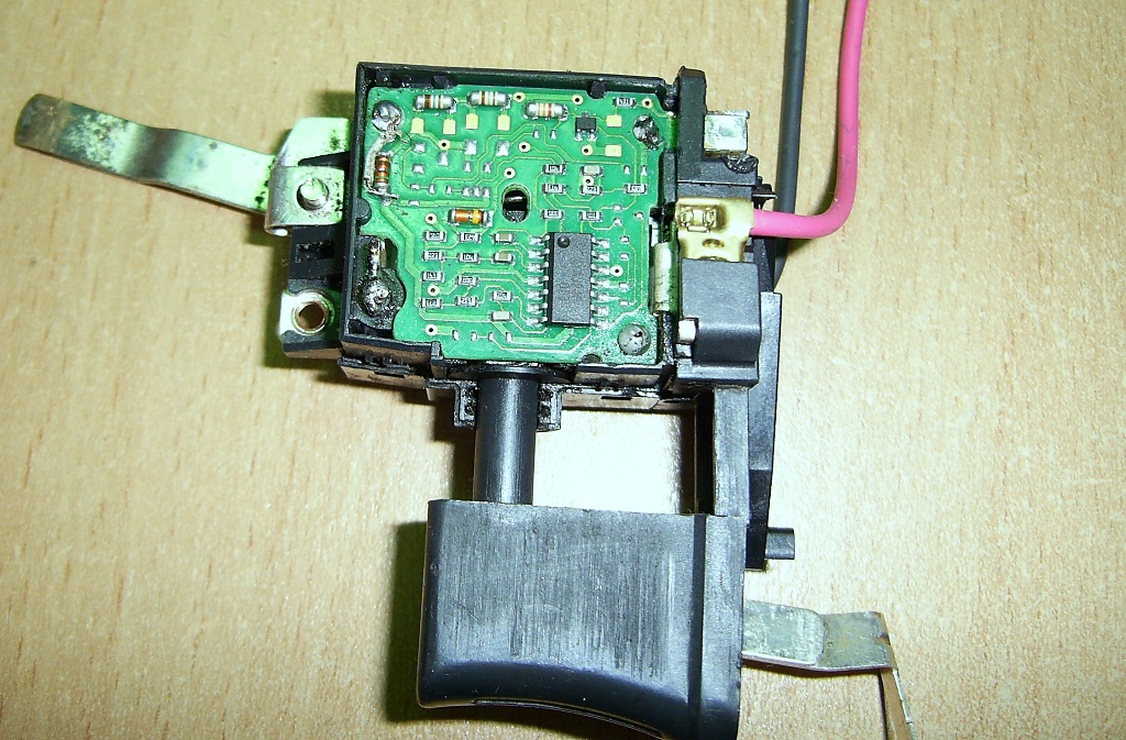

сгорела и не регулирует обороты шуруповерта, разобрал есть схемка в ней стоит микросхема Kia324F 032

она управляет полевым мощным транзистором K2049
ДОБАВЛЕНО 20/12/2012 23:59
смущен не знаю что в ней сгорело думал полевик этот сгорел проверил его он хороший

а вдруг не микруха сгорела?
ДОБАВЛЕНО 21/12/2012 00:11
вот ее платка
ДОБАВЛЕНО 21/12/2012 00:16
смотрел кнопка такая стоит 50 $ лучше думаю ее отремонтировать
вот фото

эти микры дохнут от смены полярности питающего напряжения-сталкивался когда ключём наоборот из запаивал с будуна подмигивание

а как ее проверить эта микруха Kia324F в инете посмотрел ее аналог LM324D и еще прозванивал на плате транзистор что то у него завышенные переходы
serega-64
Сообщения: 10180
serega-64
Сообщение #10 От 21/12/2012 18:31 цитата
slamen, Подай напр. питания, согласно даташиту и смотри что на выходах.

если завышены переходы то может быть составной
slamen
Сообщения: 28
Сообщение #12 От 21/12/2012 20:29 цитата
улыбка я тоже так подумал он зараза маленькие smd монтаж точно не погу понять что на нем написано толи 15 или 45 а может А5
Сообщения: 17970
Сообщение #13 От 21/12/2012 23:03 цитата
ну если звониться значит жив зачем его трогать

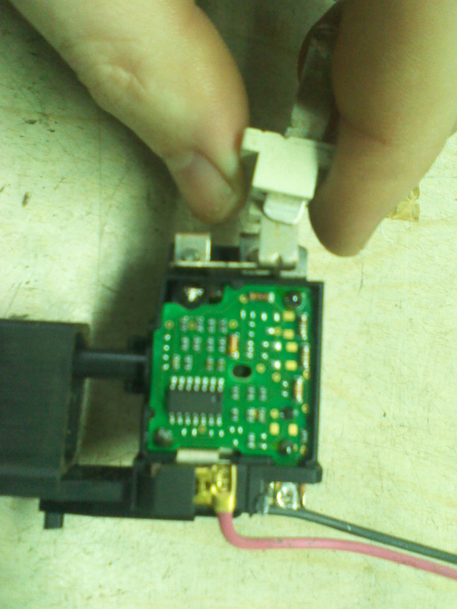

вот еще сделал фото тут лучше видно

smd транз. пускай стоит, д.б. мощный полевик с радиатором, если только
коснулся кнопки и уже большие обороты то, вероятно, пробит если
в конце нажания то в обрыве, бывают еще со стабилизацией скорости там д.б.
датчик тока(вроде смд резистора 0R1), акуратно вакуумником олово убрать(похоже по улам 3 точки)
часто олово тугоплавкое можно в несколько приемов, заливая легкоплавким
плата должна легко вынуться, дальше видно будет
