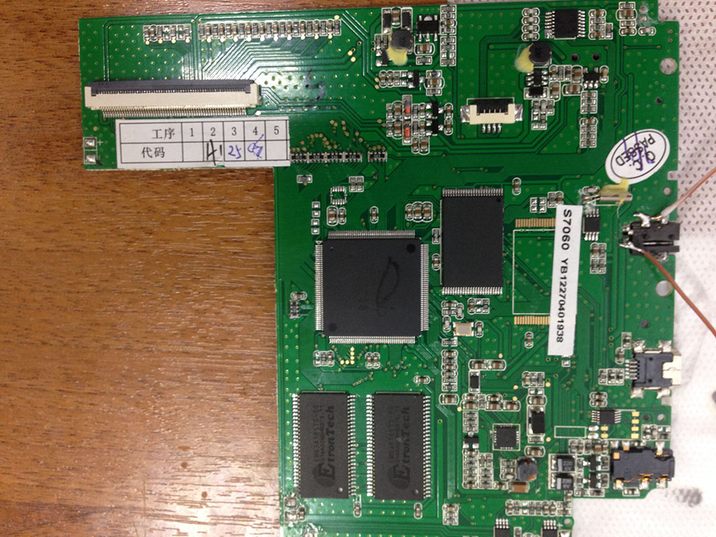

Приветствую! Помогите разобраться с проблемой. Есть сея книжка - не включается, не подает признаков жизни вообще. Аккум живой - проверил поразряжал позаряжал. На кнопку питания приходит 3В. на ее замыкание не реагирует никак - потребление по току ноль. На контроллер питания pt1502 напряжения приходят - на 12, 14, 16 напряжения в наличии. На выходе - 17 нога = 245мВ 20 нога ноль =(
даташит на контроллер - http://www.s-manuals.com/pdf/datasheet/p/t/pt1502_powtech.pdf
схемы нет. Спасибо за участие!
