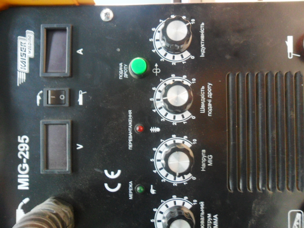

Ищу схему на сварочный полуавтомат kaiser mig-295 инверторного типа

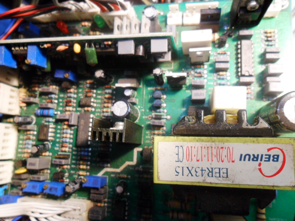

На сколько помнится ,производитель плат в этом аппарате,Kende.Надо смотреть на шасси и по нему производить поиск схемы.

mig&mma-kd-ao kende-2012

А ,что за контроллер там установлен Напиши в начале темы состав

На плате надпись mig&mma-kd-ao kende-2012 и SW602372, на блочку SW602371.
вых 23n50
бп uc3843b k7878
tl494cn
ca3140ez - 3
lm358n
lm324n
ka3525a
надписей микросхем почти не видно, нумерация микрух наверние под ними.
REKKA
Сообщения: 3722
REKKA
Сообщение #6 От 08/06/2015 10:19 цитата
Есле ,микросхема с тертым назв распиши и разресуй ее.Интересует сколько выводов и какие выводы идут на пит.Это ,не весь состав Там ,есть еще транзисторы Так же с обратной стороны платы должны быть СМД элементы.

smd деталей нет.
ДОБАВЛЕНО 08/06/2015 23:38

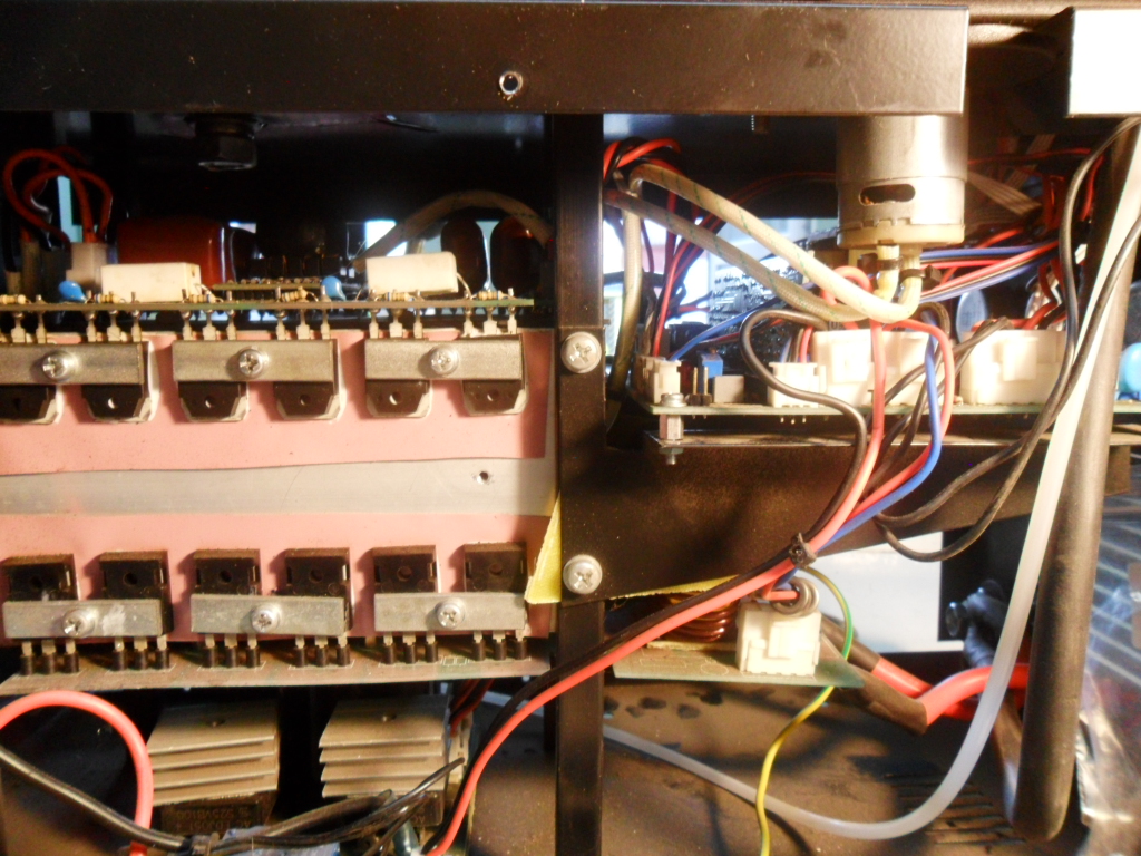

На сваврке выдает аварию "перегрузка".На одной сварке аварию выдавал один из 3 выходных трансов.Он стоит самый последний после обдува,и от перегрева замкнул.Я в этом аппарате по очереди отключал тратсы - результат нулевой.

Разресовать схему платы надо все на бумагу,так понятней будит.

В журналах радио было подобие но точной схемы нет негде.И везде в схемах ,есть контроллер.Чего его ,здесь нет большая загадка.И зделайте фото с обратной стороны платы.Также напишите марку транзисторов которые ,там соят.Они как правило вышли из строя.И запомните,Вы выкладываете данные не для себя ,а для нас.Что-бы мы ,Вам помогли!!

REKKA, "И везде в схемах ,есть контроллер". А что понимать под словом контроллер? TL494 вроде тоже "контроллер источника питания", как пишут некоторые отечественные минетжеры. Ну к примеру стоит у меня трупик BRIMA ARC200 и нету в нем ничего сложнее упомянутой 494. И видмио везло мне, что кроме СТРАТа 160 ни в одном из ремонтированных аппаратов контроллеров не видел.

Я больше сварок встречаю уже с контролерами.У которых стерты надписи все. PIC они там в автомат режиме работают Так,же ЖКИ уже ставят от моб телефонов.Самоплы все конечно но выполнено хорошо
