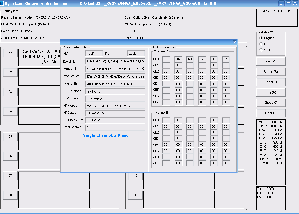

Controller: Silicon Motion SM3257 ENAA
Possible Memory Chip(s):
Toshiba TC58NVG7T2JTA00
Toshiba TC58TEG7T2JTA00
Memory Type: TLC
Flash ID: 98 3A A8 92 7657
Flash CE: 1
MPTOOL Ver.: 0.00.00
VID: 090C
PID: 3000
Manufacturer: Silicon Motion,Inc.
Product: SM3255AA MEMORY BAR
Query Vendor ID:
Query Product ID: USB MEMORY BAR
Query Product Revision: 1000
Physical Disk Capacity: 0 Bytes
Windows Disk Capacity: 0 Bytes
Предыстория - принесли почти нулячую магнитолу с врожденным дефектом - живёт своей жизнью. Нашел соплю по коммутации питания 5в, которое прыгало примерно до 2,5в, но поздно - проверочная флешка начала медленно мигать индикатором. Т.е. аппарат упорол флешку.
Вопрос по флешке в скриншоте. Реально ли поднять, потому что всё в нете и так понятно, для кого. Смысл вижу в краказябрах в фотке. Это ей пипец?

Это ей ляля.А как она наз?Её даже программ не опознает

Походу легла микропрогамма записанная в загрузочном секторе накопителя.Тут поможет или сервисный софт от производителя(что почти нереально)или прогером с такой же живой перезалить.Микросхема эта ханд флеш по формату передачи данных можно поднять программатором.

Joiner,
Вот этой прогой все подправь вручную(кракозябры).
http://www.usbdev.ru/files/smi/transcendsmbyusbdev/
TRANSCEND-SM32X-PV1.1.64-BY-USBDEV-O0311 ; download; 7 019 274 bytes
http://www.usbdev.ru/?wpfb_dl=5122
В ней,программе, и прошивка есть для твоего проца.
Вот здесь дополнительно, может инфа понадобится -
http://www.usbdev.ru/files/smi/smimptool/
,а именно
...."Пароль к настройкам утилиты (кнопка Setting): 320
Пароль к режиму отладки (Debug) и дополнительных функций в нём: 1111"
Инструкция ,как прогой пользоваться-
http://www.usbdev.ru/articles/a_smi/smimptool-repair/
Похоже у тебя не тяжелый случай.

pabel писал:
Ага, сижу, дёргаю CID в дебаггере и они прыгают, в смысле значения. Клик и что-то поменялось, клик и опять.
Да ну нафиг - вряд ли оно стоит тех нервов?
ЗЫ - так и запишем - SiIicon - хлам. А что еще мы можем?
За ссылы спасибо. Будет время и настроение - еще помучаюсь.

Та не - хлам в помойку, просто по теме стало ясно, что TRANSCEND поддерживается вплоть до онлайна, а гибонистый "силикон" - непотреб.
