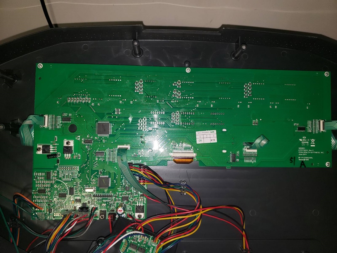

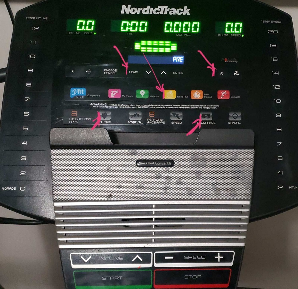

Здраствуйте.Беговая дорожка Nordic Track T13.0 не реагирует на нажатия кнопок ,кроме 5 кнопок но покуда писал понял что они тоже не все время реагируют ,сейчас кнопки на панели не реагируют вообще.Один раз дорожка запустилась отреагировала на кнопку старт ,другие кнопки не реагировали. Екраны работает в штатном режиме
.Четыре Шлейфа от сенсор кнопок идут к четырем микросхемам HC165AG .И вроде дальше к чипу
m30280fchp от чипа к екрану который показывает .Также микросхемы (tpa2008d2 звук ок )(ht1632 екраны показуют)(u74hc14l сердечный ритм) as324m-e1 ( 74hc4066d где модуль вайфай вставляться)также 2bp296a не розберу. Адальше страшновато

1117m3 выход 3.2вольт на 16ногу HC165AG то есть питания там есть но только половина кнопок работает (если взять шлейф который идет на микросхему .) На большой 5вольт кренке на выходе 4.25вольт вроде ничто не грееться справа снизу.На остальных трьох кренках 5вольт вытянул один шлейф где кнопки нажимались .и все остальное заработало.кроме тех что ниже екрана поцентру видимо просто залипли\

снял с панели наклейку пару раз и все заработало .перед етим шлейфы отключал и один блокировал все кнопки .
