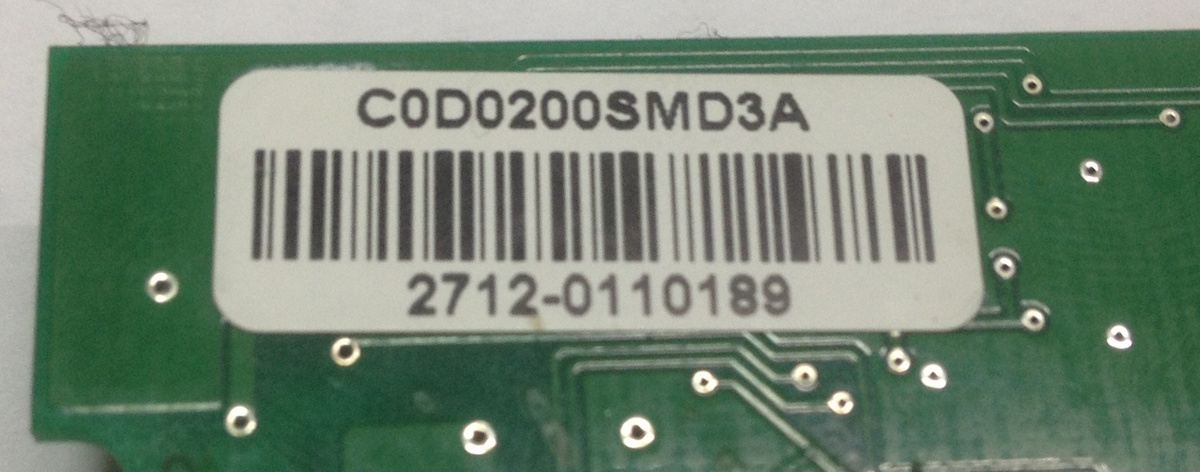

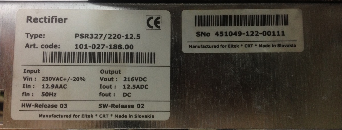

Здравствуйте, меня попросил знакомый, как то попытаться узнать что это за деталь.... Так как маркировка на ней для него не понятная недовольство, огорчение
Может кто-то сталкивался или знает что это и с чем это едят?
Вот в этом улыбка

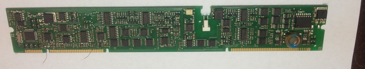

Внутри стоит плата

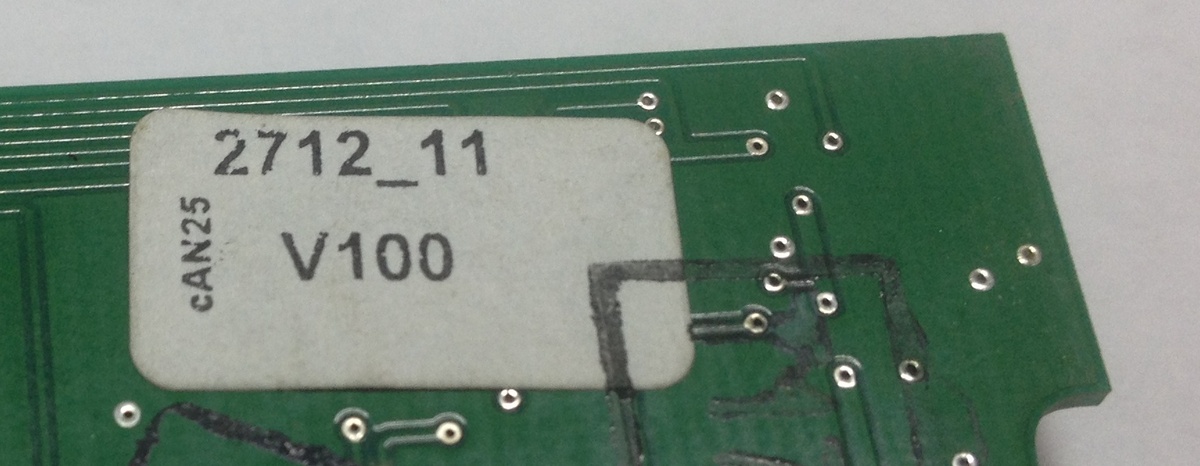

Если что, на плате наклейки

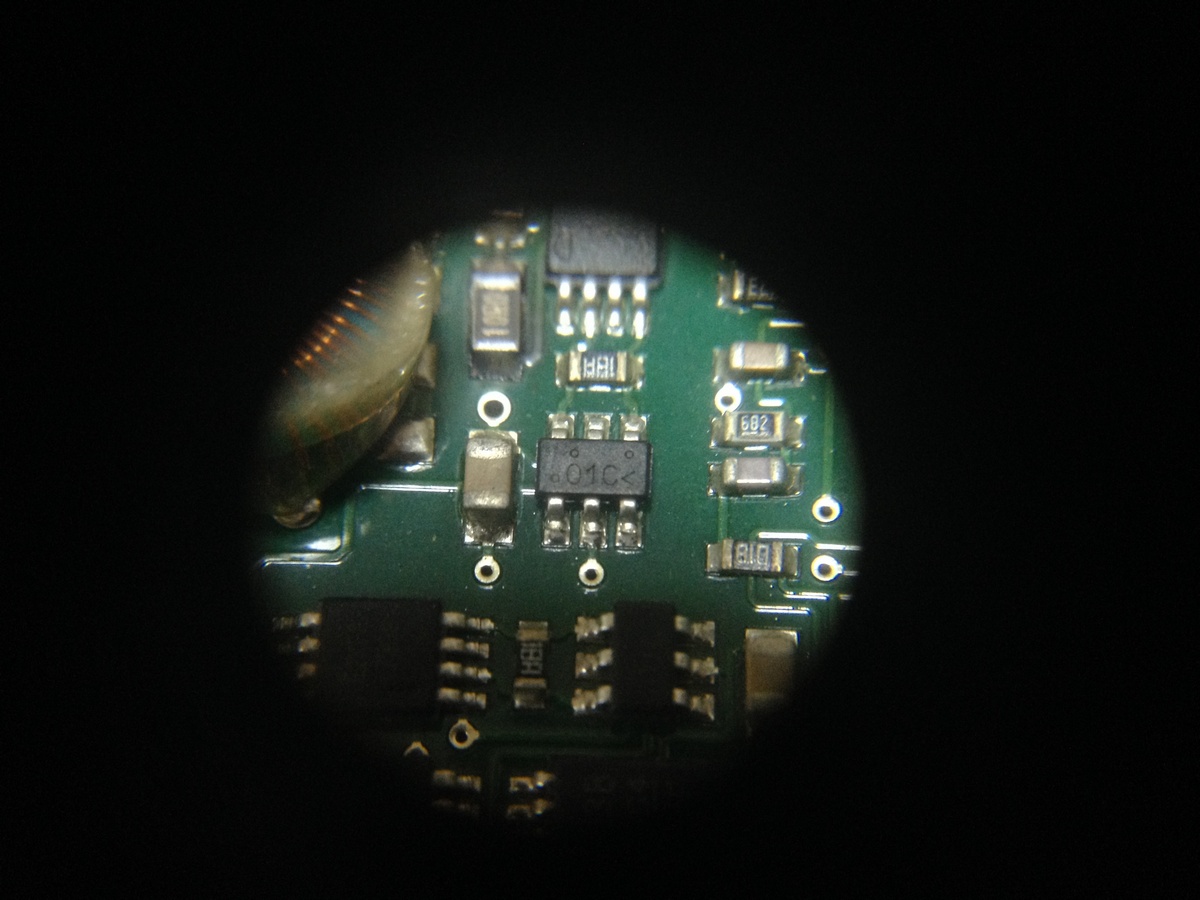

На данной плате вышла из строя вот эта деталюшечка, вот именно её и нужно определить...

Возможно NDC7001C , смотреть подключение надо

Вы вообще чего хотите? Если нужно знать что за прибор под маркировкой 01С ,то на 100% вам этого не скажет никто.
Берите карандаш и бумагу, мультиметр в руки и вперёд!
По крайней мере вызвонить защитные диоды можно попытаться, даташит в свободном доступе.
Если будет совпадение с даташитом, смотрите по обвязке куда он работает.
Как вы поняли что именно эта деталь неисправна? Вот и продолжайте в том-же духе. подмигивание

Возможно это оно (датащит во вложеном файле). А у вас нет случайно схемы любого подобного выпрямителя?
