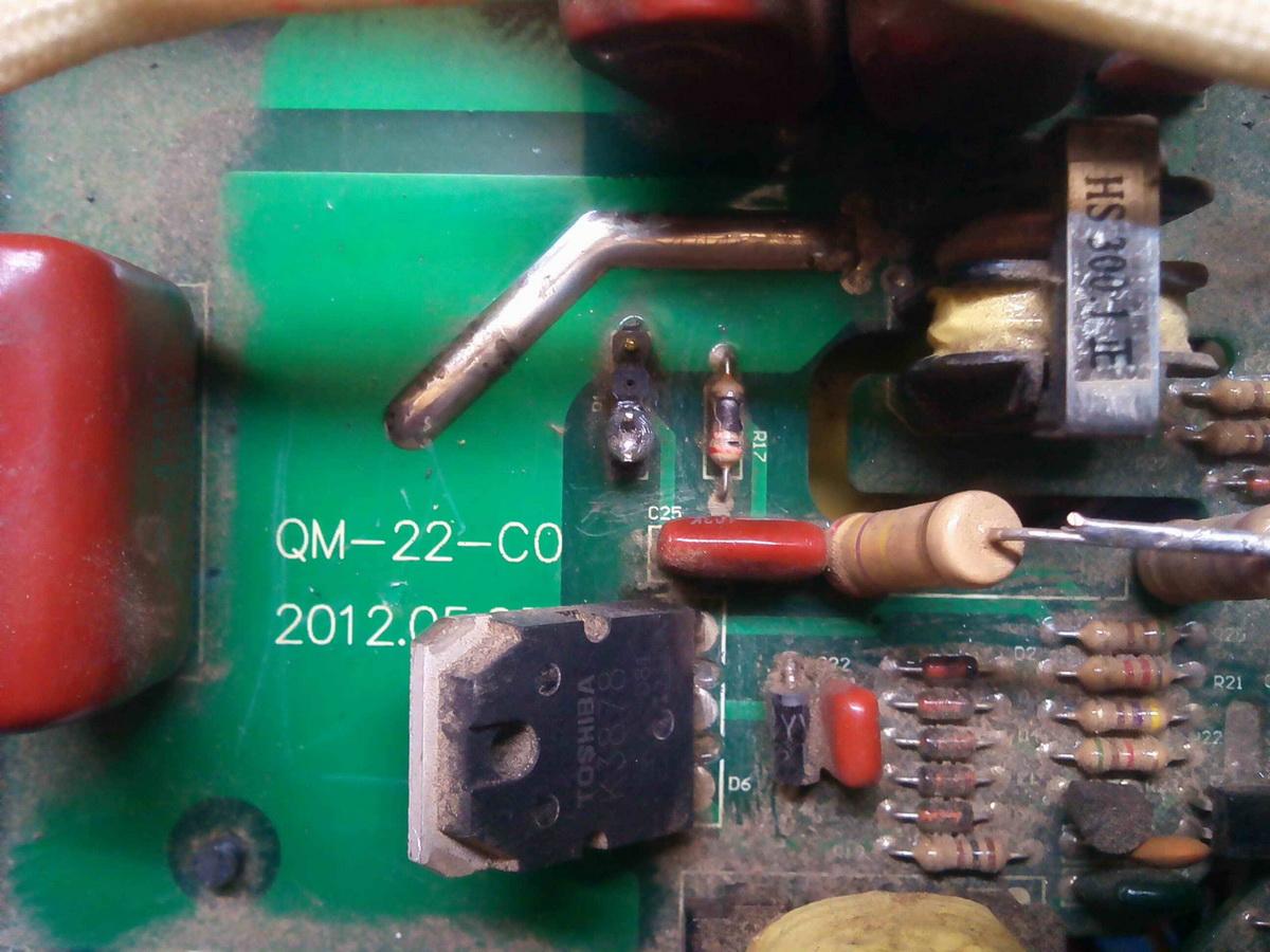

vityanya79
Сообщения: 5
Сообщение #35 От 11/04/2016 11:31 цитата
Вот сломался инвертор Кедр ARC-209B при вскрытии был обнаружен сгоревший резистор R17 на самой верхней плате. Кто может сказать его номинал. И что этот резистор мог за собой потянуть (мир иной) когда сгорел?
 Размер файла:  324.31 КБ
 Просмотрено:  366 раз(а)
REKKA
Сообщения: 3722
REKKA
Сообщение #36 От 11/04/2016 16:46 цитата
Надо брать прибор и работать, работать, работать
vityanya79
Сообщения: 5
Сообщение #37 От 11/04/2016 18:32 цитата
Ну так-то содержательный ответ!!!
То что работать прибором надо я понимаю. Из приборов только отвертка и паяльник. Через пару дней появится пробор. Мультиметр. Понимаю осциллограф нужен. Проблема в том что я в глухой тайге. Вот по этому я спрашиваю у людей.Возможно тут есть люди которые наизусть знают этот аппарат. Бывало встречал таких людей. Называешь модель телевизора и проблему с ним. Тебе сходу говорят какой резистор, транзистор поменять. Понимаю... Сейчас таких людей нет. Так как разнообразие элеронного оборудования тьма сейчас.
Но всё же надежда остаётся...
REKKA
Сообщения: 3722
REKKA
Сообщение #38 От 11/04/2016 18:42 цитата
vityanya79, Тут (среди специалистов ) таких нет Все берут приборы и смотрятЗа резистором могут сгореть,подгореть и транзисторы, и микросхемы .............Да что угодно. Точно в этих ситуациях дефекты не аналогичны
vityanya79
Сообщения: 5
Сообщение #39 От 11/04/2016 18:54 цитата
REKKA, Ну согласен. Может схема принципиальная есть у кого-то? Был бы очень благодарен.
REKKA
Сообщения: 3722
REKKA
Сообщение #40 От 11/04/2016 18:58 цитата
Я просил СОСТАВ выложить. Может и найдем Эти аппараты разные
