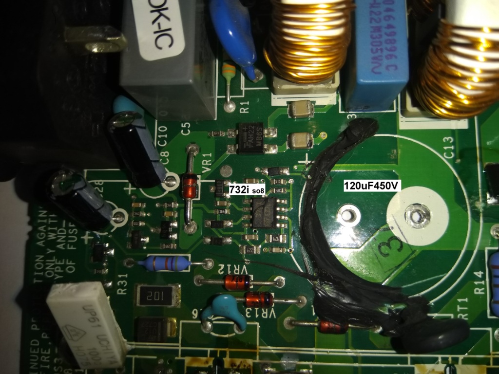

После сетевого скачка бахнул блок питания АТС. Информации мало - только предложения ремонта, схемы не нашел.
1. микросхема маркировка 732i(её и хотел опознать) - бах!
2. Q4 - P12NM50(ST) - пробой; от него цепочка запуска от NCP1601A (может и под замену)
3. Q7 (P6NK90Z(ST) пробой) - от затвора цепь: обрыв двух резисторов и диода А2(1N4148) smd - выв.6 (UC2844В so8)
4. Q3 - P6NK90Z(ST) - ? возможно жив, но заменю
5. S3KB (Диод выпрямительный 3A 800V) - пробой; без позиц.обознач., в обвязке Q4
6. C13 (120 x 450V) заменю, проверил - 104мкф
Если обвязка транзисторов классическая, можно и восстановить с помощью даташитов, то остается не понятна функция микросхемы 732I (есть значок производителя ST). Если последний символ воспринимать как цифраму 1, то находил UCC37321P, но думаю не правильно, там производитель Texas.

BVN, Это Low power dual CMOS voltage comparator TS372I

Спасибо всем за подсказки, сверюсь с подключением, но думаю Койкого21 прав. Теперь буду искать
Не L6732TR точно, выводов больше и назначение под вопросом .
