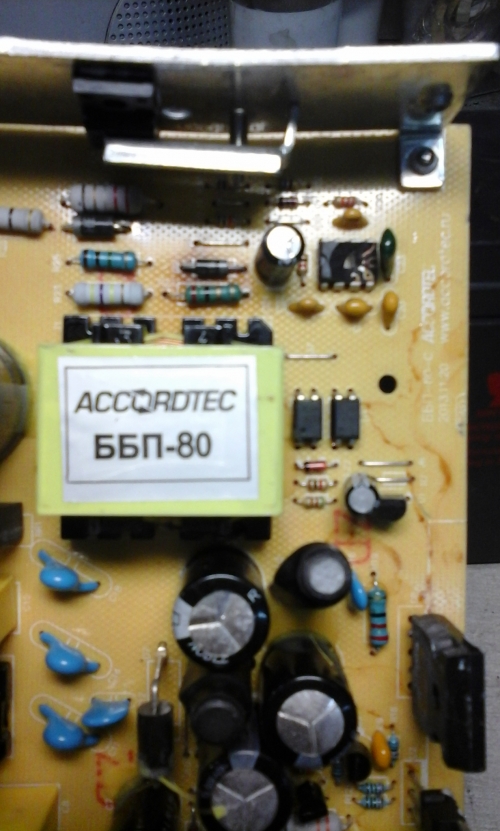

Приветствую! Блок не выдает 12в вздуты емкости C22 возле шимке, по выходу БП 2200x25, сорвало крышу шимке, пробило 30CPQ100, TSF12N60M, R0.22Om, D11(IN4148) помогите распознать!

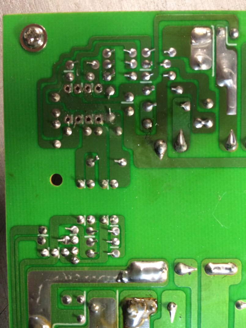

Крышку можно поискать внутри корпуса. Если не найдёшь - дай фото со стороны дорожек покрупней.

Yuritsh, Осколки очень мелкие! Скину фото

Что-то из этого должно подойти с минимальными переделками. NCP1212 еще глянь.

Yuritsh, огромное тебе спасибо! еще под микроскопом посмотрел осколки на одном видно цифру 3 если сравнивать с твоим файлом это может быть 3843

FenixMaster, я там немного напутал. Вот другой файл.

UC3843AL
