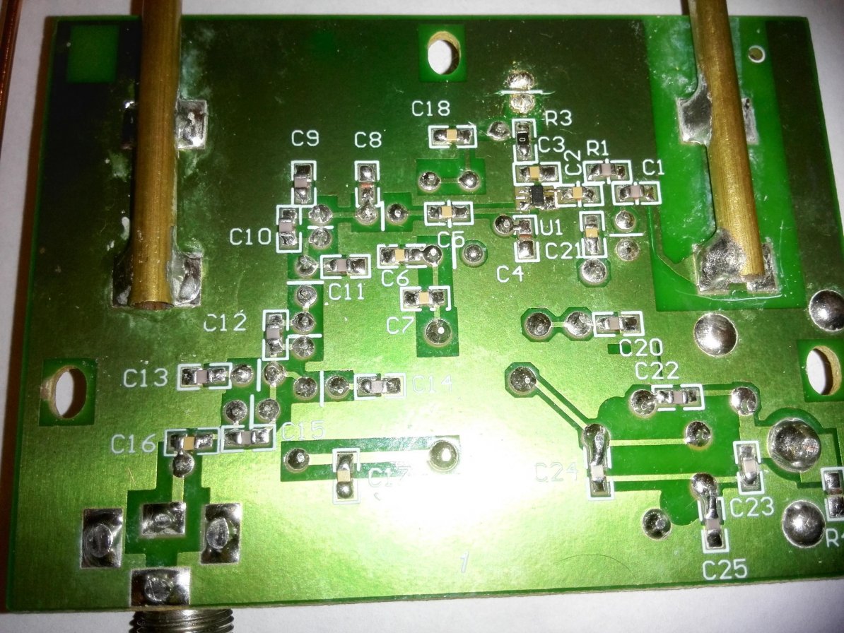

Здравствуйте! Помогите пожалуйста определить микросхему(микросборку) которая стоит в усилителе антенны Strong srt ant 15. На ней нанесена маркировка 2H7, шесть ножек, U1-маркировка на плате усилителя. Заранее спасибо!

alexandro7, фото в хорошем качестве!Выложи!

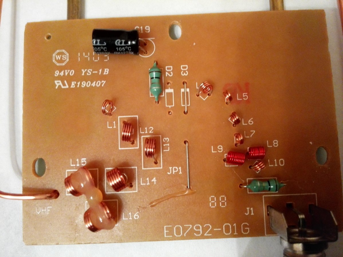

vadim3008. Здравствуйте! Высылаю дополнительное фото, лучше качество сделать нечем. И так пришлось уменьшать. Усилитель антенны потребляет 160ма. Пробовал выпаять С19 электролит не помогло. При осмотре ,, соплей,, не обнаружил. Подобная антенна с усилителем потребляет 36ма. Микросхема U1 сильно греется. Может конечно и не микросхема вышла из строя. Может кто сталкивался, отзовитесь.

vadim3008. Добрый вечер! Сегодня поднял ножку в микросхеме U1 на которую приходит питание, вместо 160 ма, стало 26 ма. Забыл ещё написать, что блок питания внешний 12в/100ма, просаживало до 7 в. Похоже, что это микросхема вышла из строя. Как бы теперь определить, что за микросхема 2H7?

То что микросхема вышла из строя это очевидно и купить ее будет проблематично даже если и будеш знать ее тип.Попробуй подключить усилитель от польской антенны.

kvn51. Спасибо, я уже об этом думал, попробую, но хотелось узнать всё-таки, что за микросхема.

alexandro7, а ты такую же точно найди на усилителях от "решеток". Они разные бывают, возможно и с такой микрухой есть.
