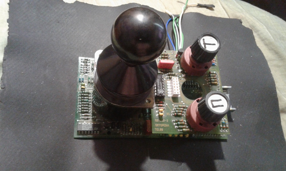

Уважаемые электронщики! Если кто то из Вас имеет навыки в ремонте пульта управления (джойстик и переключатели скорости и программ) коляски с электроприводом Meyra Ortopedia Allround 950 , то ответьте, пожалуйста, мне. При включении питания начинают мигать аварийная и сигнальные лампы с паузой 2-3 секунды. Если в момент этой паузы переместить рукоятку джойстика, то коляска движется и хорошо управляется, но стоит отпустить рукоятка, как тут же срабатывает защита. В силовом блоке (контроллере) щёлкает реле и снова мигают лампы. Если можете, то помогите моей беде. Буду рад любой помощи!

Я так понимаю, что вы не электронщик? Ну тогда хотя бы фото в разобранном виде этого пульта, иначе с чего вообще начать? После чего такое началось, может была повышенная нагрузка на двигатель или ещё что?

Спасибо, за то, что откликнулись! Я не электронщик. Я инженер-конструктор механик машиностроитель, но в электронике немного разбираюсь. Я сфотографировал платы и нарисовал, как мог, схемы. Но я ещё не знаю, как их сюда отправить. Если можете, то подскажите.

Увидел в личке 2 фото. Ладно что мелкие, так а где в разобранном виде? улыбка Что мне скажет общий вид этой коляски? улыбка
Не, ну я могу порассуждать в общем. Раз выбивает в защиту - значит или правда где-то перегрузка или неверно отрабатывает детект. Со вторым сложнее, особенно если там оно на микроконтроллёре, например. С первым - ну если нет особо инструментов, тогда можно посоветовать закоротить реле и ненадолго включать порциями, наблюдая за движком и за платой управления. Вредный совет, согласен, но... не дают инфы, чтобы дать более полезные улыбка
Если же есть мультиметр - начать можно с замеров сопротивлений обмоток движка (какой он там - тоже неизвестно пока).

Уважаемые мастера! Я поломал свою коляску. Исправляя мелкую неисправность в пульте я снял верхнюю плату регуляторов со штырей разъёма на плате джойстика. При этом не выключил питание. Сгорел резистор 7.5 ом на плате регуляторов. Раньше при включении 3-5 секунд мигали красная и зелёная лампы. Потом красная гасла, а зелёная горела не мигая. Можно было ехать. Теперь при включении обе лампы мигают 3-5 секунд затем 1-2 секунды пауза и снова мигают обе лампы. Если в момент этой короткой паузы успеть передвинуть ручку джойстика, то коляска иногда едет, управляется и выполняет все программы. Но чаще при передвижении рукоятки джойстика колёса вращаются только 2-3 секунды, останавливаются и снова мигают обе лампы. Если кто то из Вас знаком с работой пультов и контроллеров колясок с электроприводом, то попробуйте помочь моей беде. Многие пытались решить эту загадку, но так и не смогли. Может кому то из Вас это будет по силам. Буду рад любой помощи!
