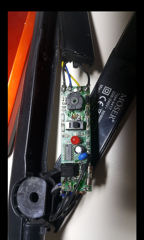

Изначально он грелся до 70 градусов, я начал проверять тестером на включенной плате, случайно задел одним щупом 2 провода, жолтый и чёрный, пошла искра, после этого он не работал. Начал искать дальше и обноружал пробитьй стабилитрон, он красный с синей полоской. Поменял его, включил утяжок и загарелся светодиод, но не грелись тены, на следующий день включил и не загарелся даже светодиод. Тиристор рабочий, но на выходе от него ничего не выходет, на входе ( первый щуп) идёт от синего 220в , и на управляющий щуп (3 щуп) тоже 220в. Конденсаторы, диоды и резисторы хорошие. Как понять в чем причина? Благодарю за внимание. Вот фото

микросхему назови Можешь даже заменить

Сначала нужно восстановить первоначальное состояние девайса, а потом двигаться дальше. В смысле смотреть напряжение на подогреватель и делать выводы. И только так.

DS22A16 но сначала надо её проверить чтоб убедиться что в ней проблема, в крайнем случае поменяю, она запросто могло сгореть от короткого зомыкания, да?

В смысле, поменять на старый стабилитрон, который пробит, и запаять обратно 2 резистора которые отнимают по 15в в место нового который отнимает 30в, я думаю что не имеет смысла, и как в начале и так и сейчас нету напряжения после выхода из теристора, который после него должно идти на подогреватели.

Там теристор менять свято (если есть) и фазовый регулятор мощности ds22a16 Есть , желание ковыряйся Можешь попробовать поставить советский аналог

Тиристор поменял первым делом, значит остаётся микросхему проверить

Тиристор то тут каким боком, если ты коротнул сеть на обратную связь? Скорей всего микруха приказала долго жить, так что меняй смело (если в остальных элементах обвязки уверен), но пока она выпаяна, смотри битые, оборванные и т.д. элементы. В принципе, если без паники и с умом, то вполне возможно...
А коротнул щупом то из-за чего? Не злоупотребляешь? подмигивание
ЗЫ - там еще беда в вот чем: ну выйдешь ты на исходные, т.е. на 70 цельсиев, ну а дальше? В смысле перспективу наблюдаешь? подмигивание

Я короткнул случайно, а старую проблему я решил, нашол оборваный контакт, значит я завтро поменяю микруху, и скажу результа.

перед заменой микрухи надо бы померять какое напряжение на стабилитроне,если он стоит по ее питанию.
