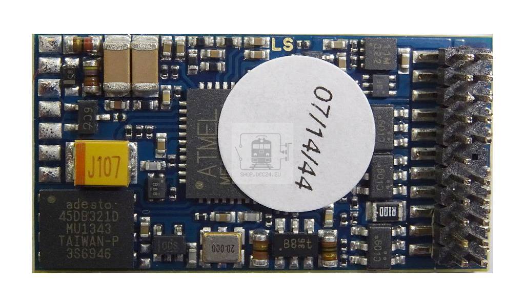

Попросили отремонтировать декодер стандарта NMRA DCC со звуком. Коротнули выходы динамика, диодный мост в хлам, а самое главное микросхема 11M322 (усилитель) уголек. Звук до 3 ватт. Поиск ничего не дал. Пытался подобрать что то от TDA -даже близко нет. Фото не мое. Есть какие соображения? Буду благодарен за любую помощь. на фото корпус в правом верхнем углу.

lm48511 подмигивание

По внутрянке, судя по обвязке на плате, похожа на tda7056, но корпус не тот. LM 48511 не подходит никак. Если городить огород то наверно проще взять от модуля ардуино PAM8403, но там в модельке так мало места. Ума на приложу что делать.

Зачем городить огород взять микросхему с нужной мощностью и мостовым выходом и перекоммутировать ноги,обвязка мостовых усилков существенных отличий не имеет подмигивание
