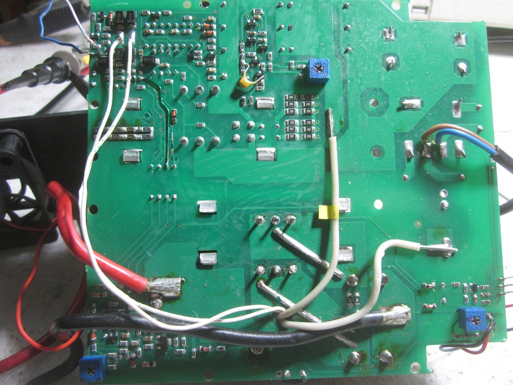

Короче, кое как нашёл информацию про этот резистор на форумах с сайта Ориона.
Это резистор первичного запуска 2Вт 51кОм.

Ну хорошо,если этот номинал-2Вт 51кОм ,включить в цепь 230в,что будет.А будет слабенький нагрев и гореть как свечка он не будет.Замерить точно смогу только в среду,а так по полоскам-зелёный ,коричневый, коричневый,золотой.
ДОБАВЛЕНО Сентябрь 15 2018
Да, на форуме Орион,действительно говорят о номинале 51к-56к.Но в таком случае,почему при таком мизерном токе(по закону Ома) горит мгновенно мощный резистор?

Сообщение #23 От 15/09/2018 19:16 цитата
https://b8.icdn.ru/e/electrodroid/0/61386250zOc.jpg
Будем разбираться...
Ну наверно, потому что он вместо 51кОм поставил 510Ом. Разницу видишь?

Сообщение #25 От 16/09/2018 08:50 цитата
Так у меня и вспыхнул 510 Ом и усугубил всё, но это уже мои проблемы.
Интересно, почему родной резюк был весь обугленный.
Хочется узнать результат замеров родного резистора.
Ирина Слава, если в среду замерите, сообщите пожалуйста...

Сообщение #26 От 16/09/2018 10:14 цитата
electrodroid писал:
Так ,что 51 что 510 по сравнению с 51к не одна ли малина.
electrodroid писал:
Так это и школьнику известно!! Закон Ома.....
electrodroid писал:
Тут и цветные кольца не нужны. Просто смотрим в какой цепи и делаем выводы. И на последок - кто ставит резюк новый, без устранения причины ?.

Сообщение #27 От 18/09/2018 20:22 цитата
Здесь фото искомого резистора, http://peredayka.com/download/79b6f0f67f5526c1175669ffbd7deac3.html .Как видите глазам верить не стоит.При замере ,51ком.

Сообщение #28 От 19/09/2018 16:37 цитата
Зарядник сделал ещё 2 дня назад.
Менял микросхемы IR2101 UC3846N , 2 транзистора BC847C BC857C, стабилитрон 16V, и этот резюк 2Вт 56 кОм.
Всё работает.
