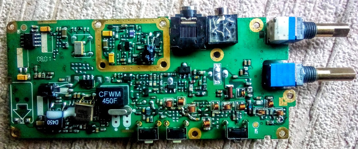

Изначально сгорел вых. тр-р, (стоял тр-р каплевидной формы) поставил 2SK3476.

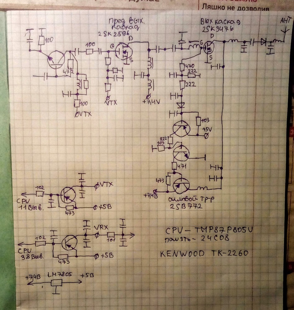

В данный момент питание есть везде , кроме вых. каскада. Потребление на передачу 250мА. На затворе тр-ра вых. каскада 0.13В на истоке (дрейн) 0В, короткого замыкания на землю нет . Рация на приём работает, к компу подключаю частоты прошываются, на передачу 250мА, работает один тр-р пред. вых каскада.
Тр-ры по питанию тр-ра вых. каскада проверил , обвязку тоже, такое ощущение , что схему я вызвонил и нарисовал не полностью, могут быть ещё какие-нибудь межслойные соединения связи с процом.
Система питания тр-ра вых. каскада реализована на 3-х тр-рах.
Схему (нарисовал сам ) прилагаю в архиве. Могут быть ещё какие-нибудь межслойные соединения связи с процом,, но я не нашёл, больше ничего не звонится .
На радиосканере схему на данном проце и с подобной системой питанием не нашёл.
Может у кого есть какая-нибудь инфа по поводу схемы или кто сталкивался с подобной проблемой.

Схему попробую щас скинуть отдельно.
ДОБАВЛЕНО 25/12/2019 19:55
Там файл фото большой. На сайте ограничения.
ДОБАВЛЕНО 25/12/2019 20:04
Схема

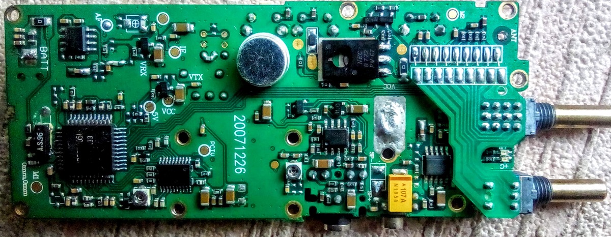

Фото платы
 Размер файла:  275.24 КБ
 Просмотрено:  380 раз(а)
 Размер файла:  270.69 КБ
 Просмотрено:  385 раз(а)
 Размер файла:  252.91 КБ
 Просмотрено:  439 раз(а)

На затворе полевика 0.13В , на дрейн 0В , как он откроется?
Питания на дрейн нет, открывается он напряжением на затворе, которого нет, да и система питания , странная. Чегото не дорисовано.
Может ёмкостя - глина , дроссель , перед затвором вых. тр-ра и дрейн пред вых.тр-ра? Может ещё какое напряжение приходить должно на базу первого тр-ра (PNP системы питания, перед диодом или после) ,
остаётся только догадываться - схемы нет.

Больше надписей никаких нет. Фото плат с низу и с верху выложил, всё что есть.

Схемы , что вы мне пихаете лежат в свободном доступе, а у меня та которую я на листике рисовал (я её выложил), скачай и сравни, ты что думаешь такой умный?
skolin, питание на транзисторе , будет в режиме передачи, но на передаче его там нет.

В этой которую я рисовал на листике , проц другой, питание оконечника подругому сделано.
Вы вообще смотрите фотки и схему которую я выкладывал нарисованную на листике?

Дима Лобан, на затворе выходного 0,13в (по постоянке я так понимаю?) а на базе первого биполярного транзистора после диода на передаче сколько?

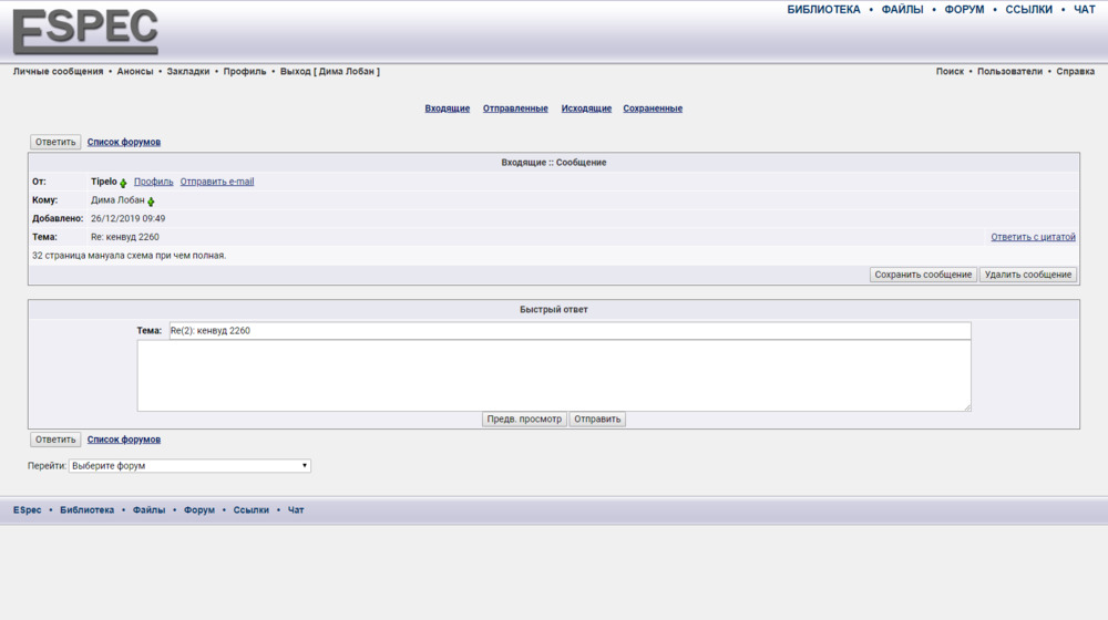

Дима Лобан, Не чего в личных нет мануал я тебе 3 раза отправлял на g -майл
