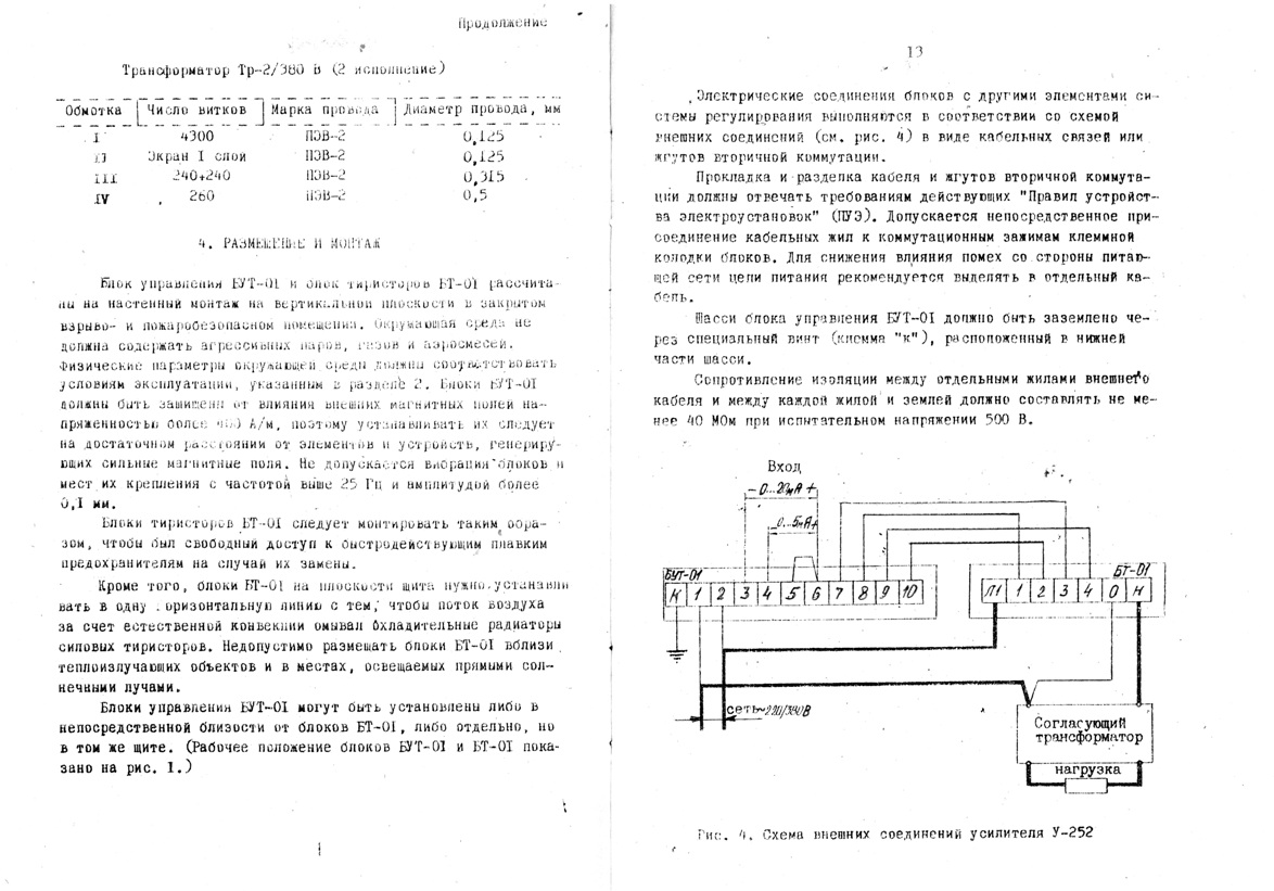

В советское время на промышленных предприятиях широко применялся тиристорный усилитель У-252. Устройство представляет собой фазоимпульсный тиристорный регулятор большой мощности.
Применялся в основном в промышленных электропечах. Имеет стандартные входы: 0...5 мА, 0...20 мА, 0...5 В.
Когда потребовался ремонт этого устройства, оказалось что документация потеряна, поиск в интернете ничего не дал.
С большим трудом, на другом предприятии удалось найти схему этого устройства и неисправность была устранена.
Многочисленные запросы в интернете на поиски схемы этого устройства говорят об актуальности проблемы.
Поэтому я решил выложить эту схему на сайте.
ДОБАВЛЕНО 27/10/2016 05:43
В продолжение к предыдущему посту, схема внешних подключений к тиристорному усилителю У-252.
Схема тиристорного усилителя У-252
