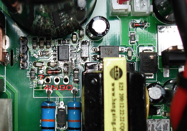

Варил им уже лет 5. Один был недостаток - без пинка не запускался кулер.
Что с ним, так и не выяснил, замены не нашел, ну и встряхивал аппарат после включения, почти каждый раз, хотя иногда кулер и без встряхивания запускался. Запустившись уже не капризничал и работал исправно.
Но вот вчера встряхнул, м.б. слишком сильно и получил хороший бабах.
Результат: Светится только индикатор питания (что возле выключателя), инвертор не работает.
Внешним осмотром нашел стеклянный диод (или стаб), разлетевшийся в прах.
Он виден на фото фрагмента платы, стоит между 4N90C и микросхемой 3843B.
Радует, что все силовые элементы целы!!!

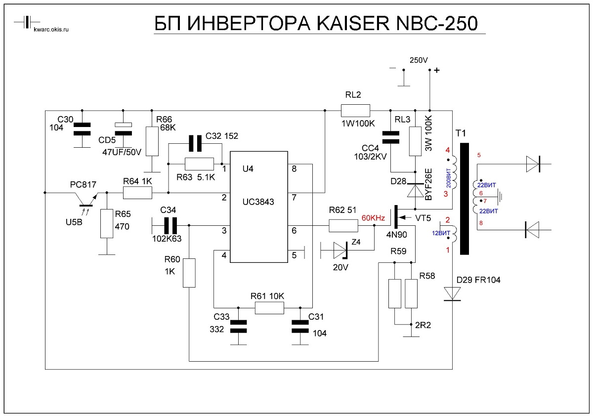

Починю, конечно сам, но вот беда - на просторах интернета упорно прдлагается схема не моя, а совсем какая то простая, БЕЗ более, чем половины деталей!!!
И самое интересное, что внешний вид платы при этом предлагается мой!!!
Извиняюсь за эмоции, но это просто П...ц какой то...
В чём тут фокус, и где таки найти родную схему - именно ту, плата которой представлена в инете достаточно широко?
В приложении - моя плата и не моя схема.
Только что нашел фрагмент схемы как раз с моим стабилитроном!
Кажется понял, как встряска могла дать такой результат - оказывается несколько SMD элементов (в другой части схемы), припаяны только одним концом, другой просто лежит на площадке!!!
Но вопрос остаётся - желательно иметь всю схему.

http://www.mastergrad.com/forums/t182868-remont-svarochnyh-invertorov-chast-vtoraya/?page=431
Нашел на мастерграде! Отличная схема! О ремонте отпишу. Там с какого то перепугу вылетел 20в стаб. При этом мосфет вроде живой, хотя лучше заменить и его и микр.
Оказывается, схема моя находится по запросу не kaiser nbc200, а kaiser nbc250.
