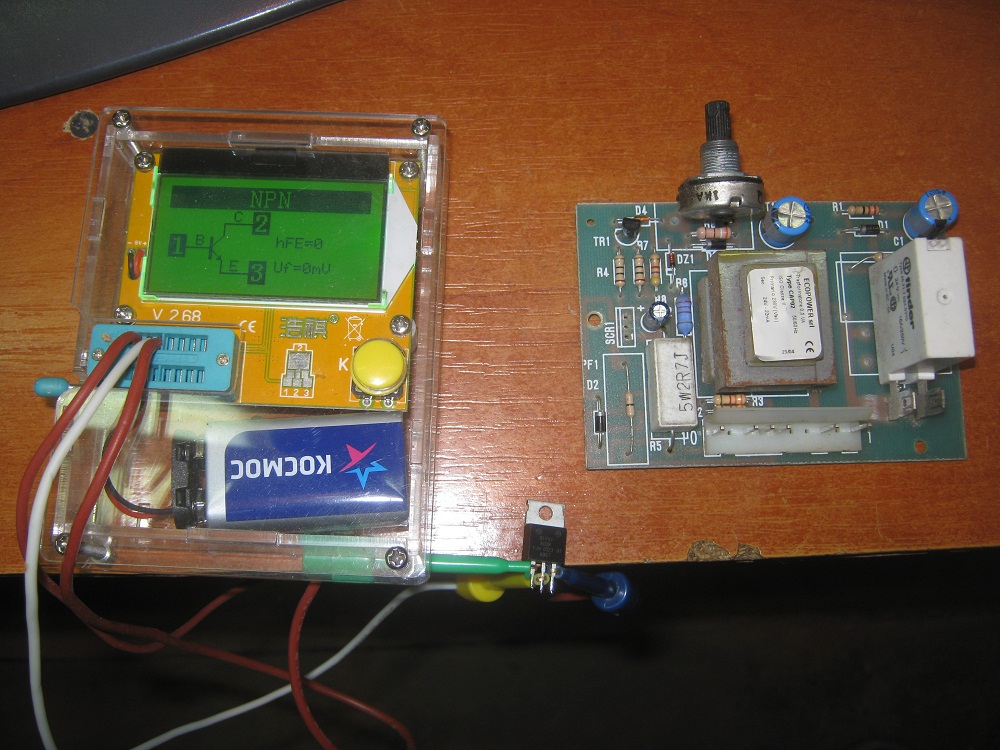

Полуавтомат DUALMIG 151/1T помощь в определение деталей.Купил данный аппарат б/у с avito проблема с подачей проволоки не работает стабильно дергается моторчик.Снял плату управления две детальки были заменены уже до меня это резистор 5w 4r7 у меня такого нет я поставил другой на фото R5 обозначен и триаг BT151 800R на фото стоит где SCR1 написано, но почему то прибор показывает что он транзистор NPN.Если кто знает что там стоит подскажите.

slon0976 писал:
Показывает транзистор с коеф. передачи 0?
Прибор может ошибатся.если стоял ВТ151 значит это триак.
двиг без нагрузки тоже дёргается?
