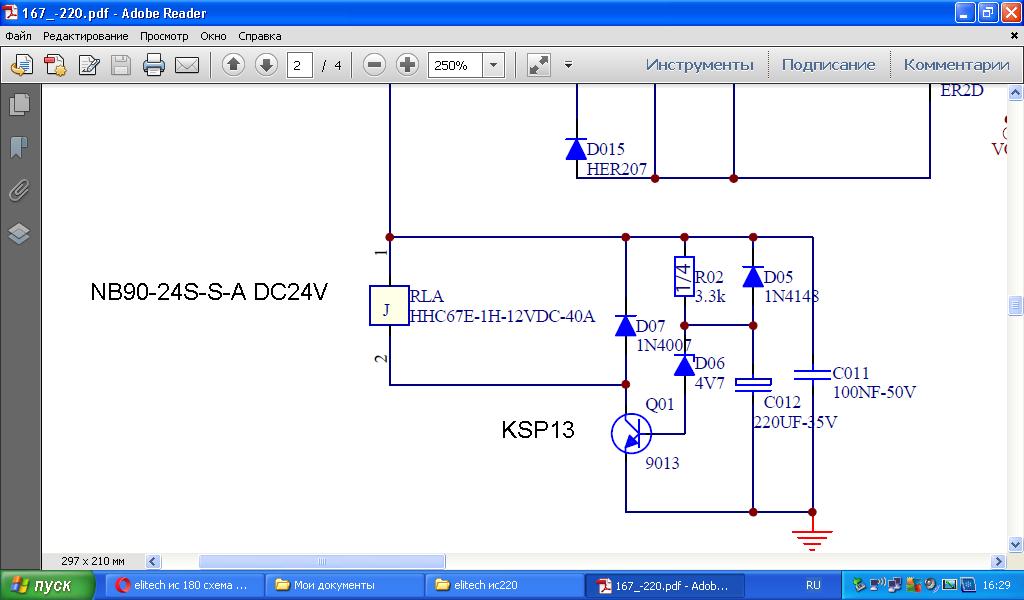

С недавних пор занимаюсь ремонтом инверторов. Очень нужна схема ELITECH ИС 220. Весь инет перерыл, не могу найти. На форуме поиск тоже не дал результатов. Вроде похожа на ресантовскую, но отличается. Реле стоит на 24 вольта, соответственно обвязка другая. Элементы выорели и наименование узнать не возможно. Даже похожую схему не могу найти с 24 вольтовым реле. В частности интересует напряжение стабилитрона D06 в базе транзистора Q01. А так же возможный аналог пробитых ключей GW60V60DF для замены (рассматриваю FGH60N60SMD
Вот сделал фото платы и скрин ресантовсой обвязки. Схема точь в точь совпадает, но реле и транзистор другие. Подозреваю, что и стабилитрон тоже будет не на 4,7 вольта.
Подскажите как быть?

ШИМ - uc3842bn. Буду считать условно исправной,т.к. обычно при выходе её из строя вместе с ней выгорают резисторы в затворе и истоке полевика и стабилитрон на 18 вольт. Там все детальки целы. Осциллографа нет сигналы проверить.
На сейчас стоит задача определить напряжение стабилитрона в базе транзистора для схемы с 24 вольтовым реле.

Так на схеме этой, стоит стабилитрон на 4.7в

Ну да, это схема "ресанты" с релюхой на 12 вольт. А в элитеке схема такая же, но на 24 вольта реле и транзистор KSP13. Поэтому не ясно напряжение стабилитрона. Сгорел и маркировки нет. И схемы элитека нет.

fortuna tambov, роль стабилитрона ,обеспечить задержку включения реле, пока идёт заряд сетевых конденсаторов.Поэтому не стоит делать проблему,ставь 4V7.

Проанализировал с десяток схем инверторов где используется реле на 24 вольта. Оно везде подключается напрямую к обмотке трансформатора, (без транзисторного ключа) на которой появляется 24 вольта после того, как через токоограничивающий резистор 51ом 12 ватт зарядятся ёмкости после диодного моста.(На схеме выпрямителя видно) Это и есть задержка в 1-2 сек.
Поступил следующим образом:
отпаял диод D05, оставил защитный D07, транзистор и стабилитрон ставить не стал, поставил перемычку между эмиттером и коллектором, заменил ШИМ, впаял ключи. Аппарат работает. улыбка Всем спасибо за советы.

Ирина Слава, проблема решена, аппарат работает. Как поступил - написал выше. Транзисторный ключ в данном случае не нужен вовсе. Задержка происходит за счёт зарядки больших ёмкостей фильтра через резистор. Тему можно закрывать.

Ирина Слава, инвертор стартует и реле срабатывает через 1,5 секунды после подачи напряжения, как и положено.

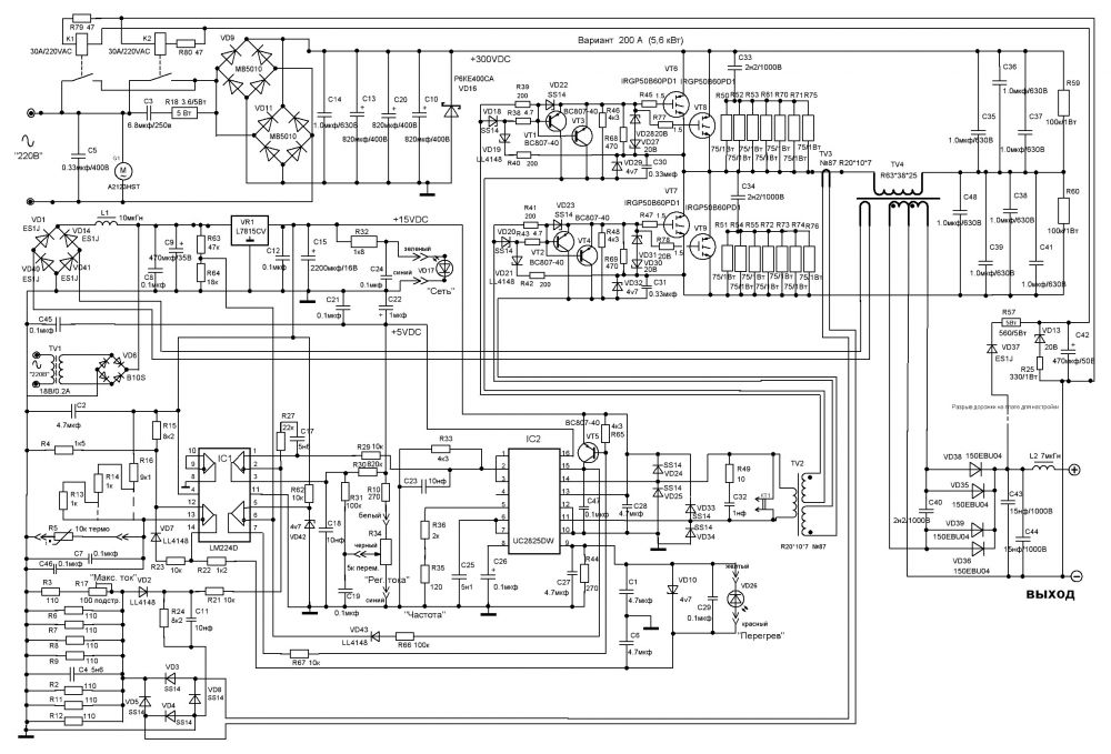

Так сделано в инверторах "Hugong 160-200", "Fubag", "Prestige 164", Смоленский "Диолд", коим сам владею, во всём семействе инверторов АСИ 140 - 200 и многих других аппаратах. А в инверторе "Дон-200", к примеру, напряжение на два реле так и вообще подаётся с выхода, к которому сварочные кабели подключаются, вот схема:
Кнопку "решено" не моу найти.
  200.jpg  123.06 КБ  Скачано: 6623 раз(а)
