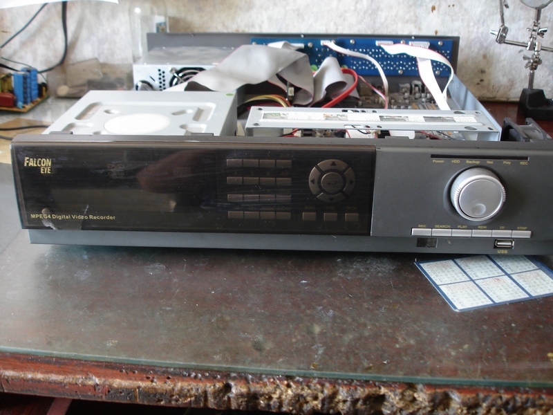

Помогите опознать видео ресивер Falcon EYE ML-2.2.16 маркировка .поиск ничего не даёт по этой модели представляю фото:
Проблема следующая :не могу зайти в меню,нужен пароль,вытаскивание батарейки ,и другие манипуляции не помогли,не могу найти инфу по материнке,Не погу найти в инете информацию о данном рессивере.Может кто располагает информацией,по данному девайсу,как сбросить пароль,или как перепрошить.спасибо

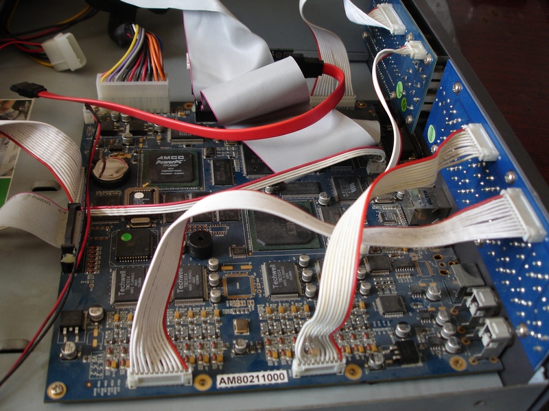

n max, Спасибо за ответ.Да понятно что пароль висит во флеш.. Клиент говорит всё работало ,пароль меняли и забыли,и потом все крутые мастера батарейку сняли её контакты замкнули.Дата поменялась а пароль остался.Нужен дамп платы ,по плате ничего найти не удалось,там марка наклеена AM80211000.При включении идёт загрузка,потом на секунду появляются камеры и выходит табличка с паролем 5 точек.Строки с админ нет.

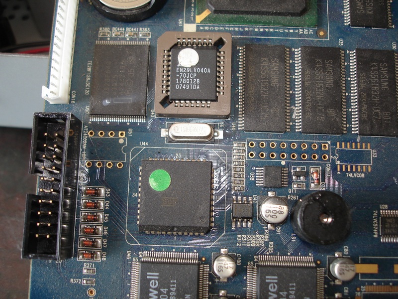

evg339, У тебя же память должна стоять U51 AT24c02 Через нее можно попытаться снять код

REKKA, смотрим на фотки и видим привидение? Или вы владеете каким-то тайным ноухау как это сделать если памяти там изначально не было?

REKKA, Привет.согласен ,что нужен дамб с другого регистратора.В принципе можно влепить туда 24с02 посмотреть что на неё залетит.Но изначально её не было .это я проделаю.Сегодня потратил время на поиски аппарата дал запрос на офф юсайт фалкон говорят это не наш аппарат.По матери тоже облом. возле памяти разъём не впаян очень похож на jtag .Ладно ели кто найдёт хоть что-то,может мне не по глазам,буду очень признателен.

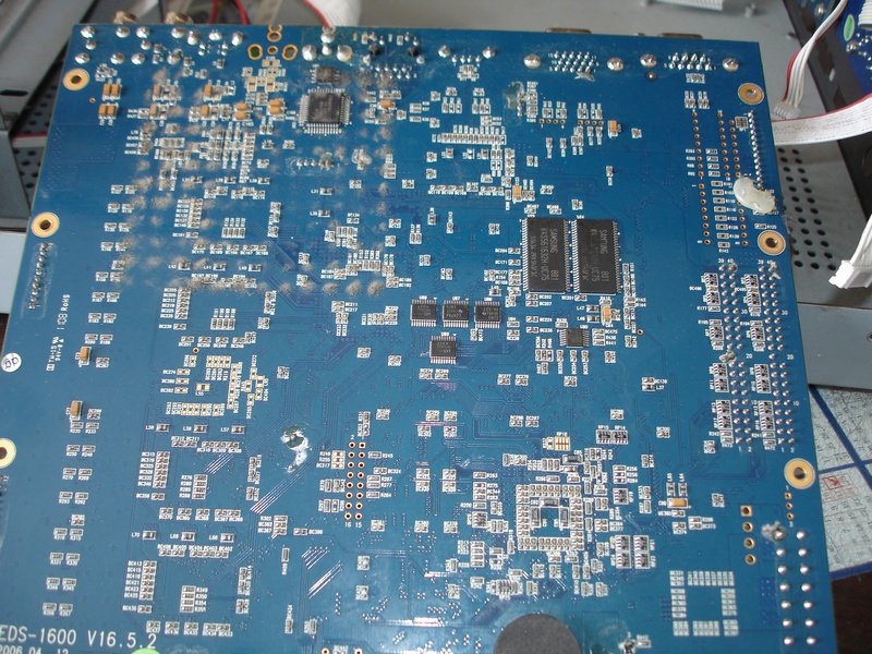

n max,Привет.Да действительно фокус с епром не прокатил,поставил чистую 24с02 включил загрузка и пароль.Считал также чистая,померял питание на ней есть по адресам осликом тишина.По поводу простого пароля ,целый день тыкал нифига, пароль 4 знака,ранее ошибочно написал 5 знаков.На матери написано EDS-1600 v16.5.2 поиск тоже ничего не дал..

Вы знаете адрес,где сидит пароль или будем прошивку дизасемблировать подмигивание ...Пароль сидит в прямоугольной флешке там же и ось этой коробки,в квадратной загрузчик и соотв там пароля нет

n max, Привет.Да я знаю где лежит пароль .Но считать моим программатором TL866 он её поддерживает JS28F640 tsop48,нет возможности,нет такого переходника да и честно геморойно.Пароли заводские чел. тоже не знает,да и тема открывалась для опознания аппарата ,в инете такой рожи не нашёл.Ну а вообще прога туда заливалась как то и скорее через LAN,может через JTAG как в спутниковых рессиверах,может и через порт COM..но загвоздка в родословной мамки,кто её породил .Искали по процу и чипсету и по всем написулям что на ней,нивига.Хоть к малахову едь ДНК делать....
