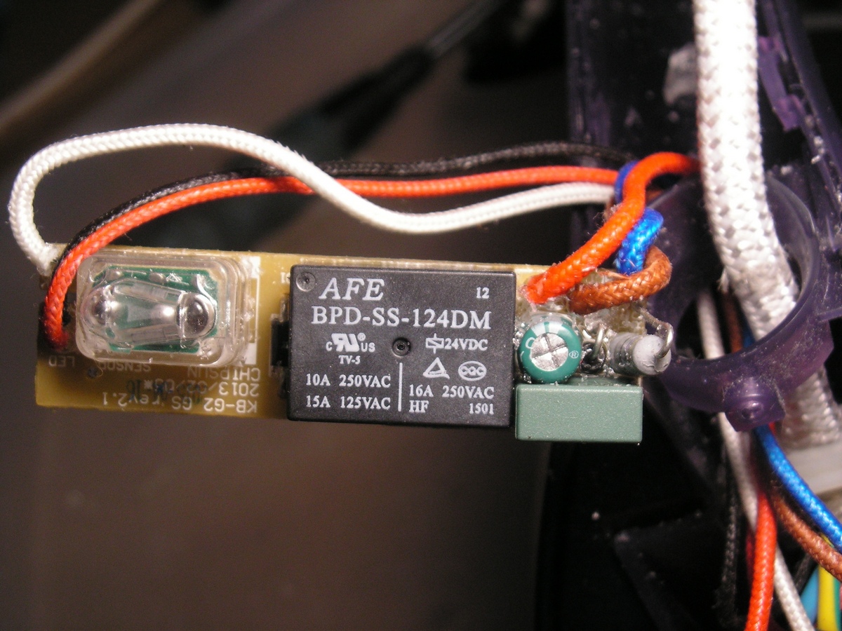

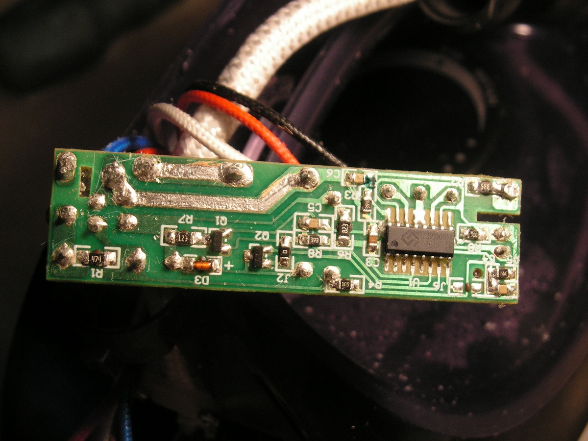

Утюг Tefal GC2048. Плата KB-G2 GS rev2.1. Перестал греть. При подключении вилки в розетку, реле срабатывает. Светодиод не горит. ТЭН прозванивается. Реле замыкает(фазный провод) и звонится. Ноль проходит по плате. В принципе это не важно. Реле на 24В. Не пойму что за микросхема стоит и не прошита ли она - CS58009(GS580091 - плохо видно). Можно конечно напрямую подключить, но хочу разобраться в причине. Если кто даст совет...

Скорее всего где то стоит термопредохранитель между платой и теном, замените его и будет Вам щастье.

Ну и чё тебе тогда от микросхемы надо?
Похоже контроллер напряжения(?). На электр конденсаторе 65В. Светодиод не горит. Может ли он не давать напряжения...Может через даташит прозвонить выходы на наличие. Это пока теории.

Сообщение #7 От 29/05/2020 07:38 цитата
Solvik, а изъяснятся по человечески умеете? Пишите:
Solvik писал:
В таком случае, ТЭН должен греть, т.к. там один сетевой провод идёт на прямую, а второй через контакты реле. (правда ещё есть нюанс. Регулятор температуры и термопредохранитель).
Solvik писал:
Не угадал. Плата эта, обычный таймер с датчиком положения. Когда утюг стоит вертикально, таймер отсчитывает определённое время и выключает ТЭН (контактами реле). А когда утюгом гладят в горизонтальном положении, в датчике положения летает шарик, и сигналом от датчика, таймер все время сбрасывается не давая выключится ТЭНу. Вот и всё назначение этой микросхемы.

Сообщение #11 От 30/05/2020 20:51 цитата
Solvik писал:
Вот это хотел и услышать. В выходные покопаюсь. Спасибо.
PS Всем спасибо. Прошу прощения за ложные сведения - действительно разобрался с платой - она оказалась рабочей. Разобрал утюг до ТЭНа - зачистил контакты на регуляторе и он заработал.
