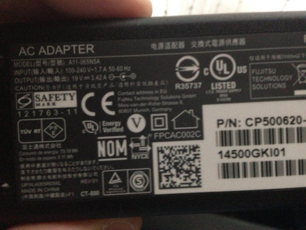

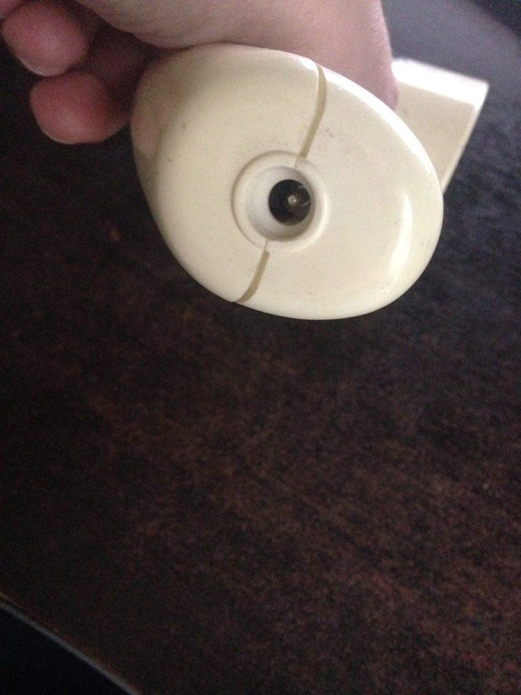

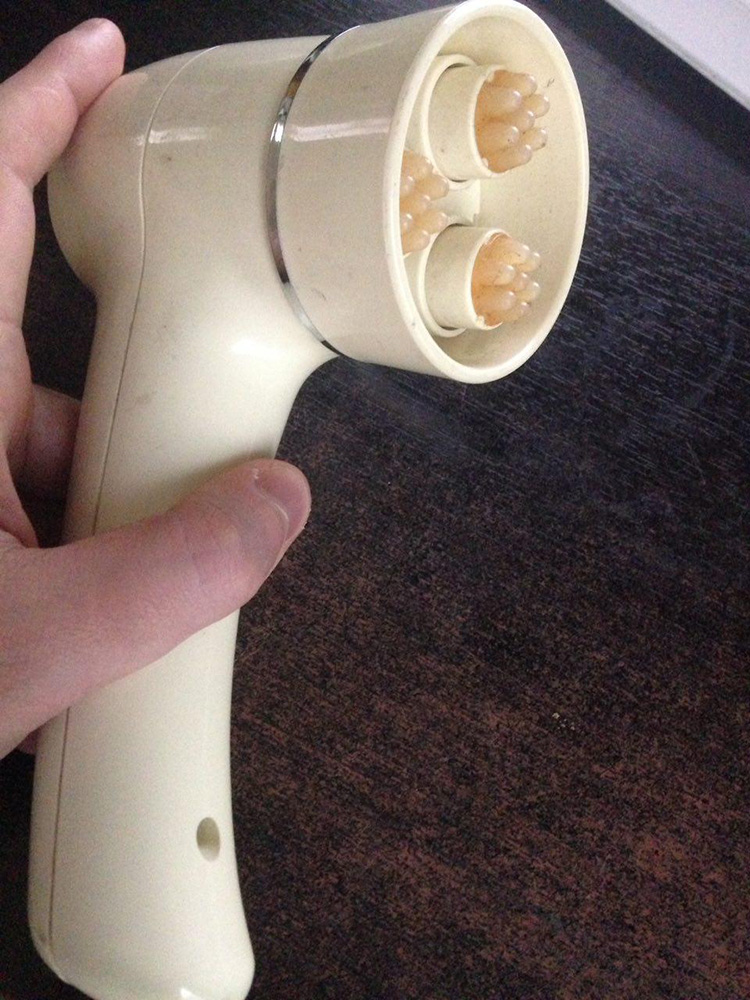

Всем привет! Прошу помощи. В технике не разбираюсь абсолютно.
Есть массажер, год выпуска - 2001. Давным-давно потерялся блок питания. Из имеющихся домов подобных блоков питания в массажер втыкается только один - от ноутбука. НО (!) в сеть я его еще не пробовал включать, так как боюсь, что спалю или массажер, или блок питания.
Правильно ли я боюсь, что что-либо сгорит? Или ничего сгореть не может, просто не будет работать?
Если можете, посоветуйте, пожалуйста, какой блок питания купить к такому массажеру.
Если поможет: массажер StimuVit от компании Zepter.
Приложил фото массажера и блока питания от ноутбука.

Разобрать массажер и по типу двигателя, думаю, что какя то наклейка есть, определить питание.

Сообщение #3 От 24/10/2017 23:48 цитата
panishin писал:
Блок питания точно не сгорит.
Двиг. масажера да,если не рассчитан на 19в.
panishin писал:
в гугле Zepter StimuVit
задать поиск по картинкам,найти фото бп от него.
https://www.avito.ru/novorossiysk/krasota_i_zdorove/massazher_zepter_807967527
на одной фотке вроде видно 6в 300ма.если да,то от ноута не подойдёт.
нужный бп с такими параметрами купить не проблема.
