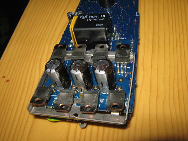

Инв. коляска не реагирует ни на что, кроме вкл. и сигнал. Контроллер видимых повреждений не имеет. Но клиент тыкал в плату отверткой, не знаю что он там перемыкал и зачем... Переставал работать подъемник, он и перемыкал на плате чего-то. Непомогло, но что-то искрануло, с его слов. Ну это предыстория....
Джойстик кнопкой включения, видимо, включается. Так-как начинает реагировать на кнопку "сигнал" (эдакая с нарисованой дудкой). При нажатии кнопки включения, моргает один раз желтый левый в коротком ряду светодиодов. Всё! Больше модуль никак себя не проявляет!
Названия на коляске нет. На коробке джойстика: PG Drives D50572. 03 AE08041492 и на бумажке: Patent NO.s UK: 2 381 675 B 2 390 943 B US: 6, 593, 711, B2
Фотки выложу позже. Как снять плату из этой металлической "галоши"? Фото не моё, но плата такая-же. Только у меня вариант: 6 кнопок.
Коляска частично разобрана (нет сиденья и спинки), мож там шильдик. Поэтому не знаю названия коляски.

левый светодиод левый в нижнем ряду мыргает коротко один мырг, через одно нажатие кнопки включения. То есть понять, когда джойстк (модуль) включен, а когда выключен можно только нажав кнопку "гудок". Когда выключен - не гудит.

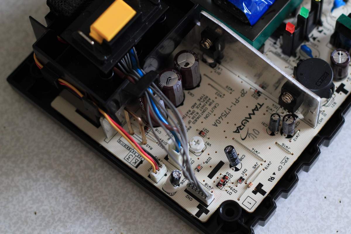

Вот это фото не мое. А плата точ в точ такая. Фото в первом посте - моя плата.
ДОБАВЛЕНО 14/01/2020 19:23
Все перепутались фотки. Там где литы вздутые - это моя.
ДОБАВЛЕНО 14/01/2020 19:24
Литы сменил на новые. Не помогло. Всё так-же.
Пробитых транзисторов (силовых) нет.
Реле, HG4119, не щёлкает при воздействии на джойстик. Следовательно не запитываются силовые транзисторы.
Нет ли там блокировки какой "секретной"? Мож каку кнопочку подержать?
Транзистор, управляющий релюхой sot23 надпись на нем XNA 7k. Что за транзистор? По XNA ничего не нашел. По 7k нашлось 2N7002K
N-Channel Enhancement Mode Field Effect Transistor ссылка Это он, или нет?

левый и правый моторы звонятся по разному. Правый 41ом, левый 78 ом. Но контроллер ругался бы ошибкой на движок, если б чё... Не ругается.

Греется восьминожка с надписью RL66 7J87W. Что за микра?

а эта, что греется как паяльник ?
Сообщения: 17966
Сообщение #10 От 15/01/2020 01:23 цитата
RL66 EEPROM-зто память типа 93lc66.Тогда у вас скорее всего и проц прихватило

Сообщение #16 От 15/01/2020 10:38 цитата
Поднял одну из ног проца, на которой одна из блокировочный емкостей висит. Звонится Pin на минус!!! Всё, проц частично подбит!
Хотя, если "+5" и внутри проца разведено по нескольким Pinам, то могут и другие битые микросхемы, питающиеся от этого питания, ввести в заблуждение. Ща уточню...
ДОБАВЛЕНО 15/01/2020 12:02
Бля, сдул проц! Коротыш, 11 едениц в режиме прозвонки диодов, на плате остался. Это вновь вселяет надежду! одобрение

Сообщение #20 От 15/01/2020 19:35 цитата
Дурень, блин я... клоун Сдул память RL66, коротыш на плате пропал! Не, надо было проц сдуть!.. Здесь был Я ! Нужен терь дамп для RL66. Где его возьмешь... Коляска с вертикализатором LY-EB103-HERO 1.
ДОБАВЛЕНО 15/01/2020 20:52
TL866A на неё тож ругается защитой по току.
