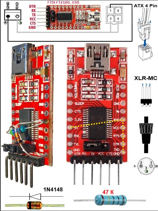

Впаял проц на место. Стабилитрон повесил на 2,7v. Память 93С86 чистую. Тело включается. Начали светиться светодиоды заряда батареи. Точнее, часто моргают. Нажимаю кнопку гудка, гудит.
Осталось дело за малым, найти дамп для 93С66. голливудская улыбка
Есть прога PC Mobility Programmer. Надо сделать шнурок. У меня есть шнурок на PL2303. Можно на нем сделать, вместо того, что на картинке?

Не могу связаться с модулем программой PC Mobility Programmer посредством шнурка на PL2303. Если сделать на выходе шнурка примочку на двух транзисторах (как для K-Line адаптера) ? Поможет?
