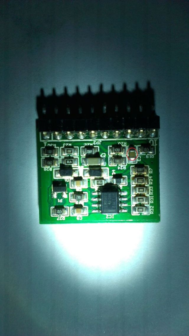

Здравствуйте! Делюсь опытом. Попался конвертор 3AA907155. При включении красный светодиод моргает, потом загорается зелёный. То есть всё вроде нормально, но 220v нет. На кондёре 4,7мкф 400V напряжение 320v, а полевики "молчат". Виновником оказался в коротком кондёр C3 (выделен красным кружком) на питании ШИМ-контроллера SG2524 (если не ошибаюсь). А нет питания - нет генерации! Не предусмотрели китайцы в немецкой приблуде сигнализацию о неработоспособности! Кондёр C3 заменил на подходящий по размеру из компьютерного БП смех Не профессионально конечно, но всё работает смех Фотографии прикладываю! Кстати, миф в интернете о том, что конвертор не работает без нагрузки - это миф. Всем здоровья физического и психологического! Потому что от психологического зависит физическое Супер Пояснения к фото в архиве! К фоткам пояснения так и не удалось у меня прикрепить.... Незнайка смущен Есть ещё часть схемы на выходе, самонарисованная. Будет интересно - спрашивайте!
