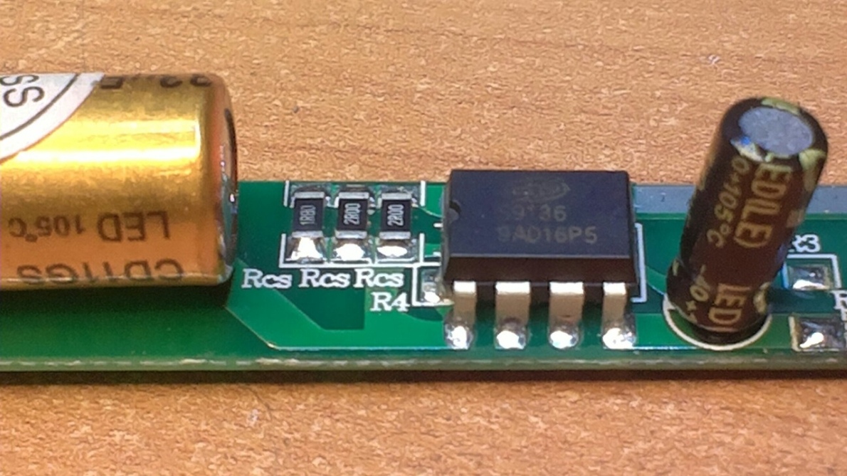

Господа! Помогите определить деталь. Импульсный блок питания от светильника (Армстронг). Выходное напряжения должно было быть, в районе 96 V. Стало выдавать 310 V. Все детали выпаял, проверил. Всё в норме. Кроме микросхемы. Не могу определить. Поиски интернета ничего не дали(((.

Название программы: S9132/S9133/S9136 неизолированный понижающий светодиодный переключатель чип.
Это нашлось на кит сайтах.Скорее всего какая-то китайская разработка типа заказной серии микросхем

Что это ЮМОР или как? На корпусе четко видно S9136, что опознавать.???

skolin, Мне надо её проверить не могу найти её характеристики. Что эта за микросхема? То что там написано это я и так вижу. Не могу в инете найти не её саму не аналог. Вышел из строя блок питания. Надо исправить.

Проще купить драйвер для светодиодного светильника и поставить вместо этой платы,можно так же прикрутить поторха от светодиодной лампы соотв.мощности.
Ну и светики в светильнике надо тоже проверить сколько их там могло сгореть

Но у тебя тема юморная - опознать уже известное !!! Так бы и спрашивал нужны тех. данные или даташит. И что , узнаешь характеристику легче станет.? Так технику не чинят. Бери карандаш и разрисуй схему, делов ровно на 3 минуты. Сравнивай с другими. Если уж так нужен он. Микросхема там живая смотри и проверяй. Схема на такую ерунду с 3 деталями не нужна. Или бери любую они все схожи. В сети навалом.

n max, Точно!!!)))) Проще. Светильник стоит 510 р. А драйвер 450 р + диоды перепаять. А светильников у нас 120 шт. В месяц ремонту подлежат около 10 шт. Да и просто хочется решить эту задачу.

При такой цене ремонтируемого изделия проще отказаться от ремонта и купить новый--не стоит оно того.
Даже если вы и найдёте микруху драйвера то будет она стоить доллар или два в розницу то и в этом случаи я особого экономического эффекта от такого ремонта не вижу.Только для передачи очумелые ручки ролик снять или мы не ищем лёгких путей

n max, Верно сказано. Не ищем лёгких путей)))) Плюс к этому!!!! Есть начальство которое считает что ремонт подобного б/питания, это экономия, в место того что бы купить новый светильник. Тем более что мы магазин бытовой техники и наш сервисный центр может решить любую проблему. А светильники как раз стоят в нашем магазине.

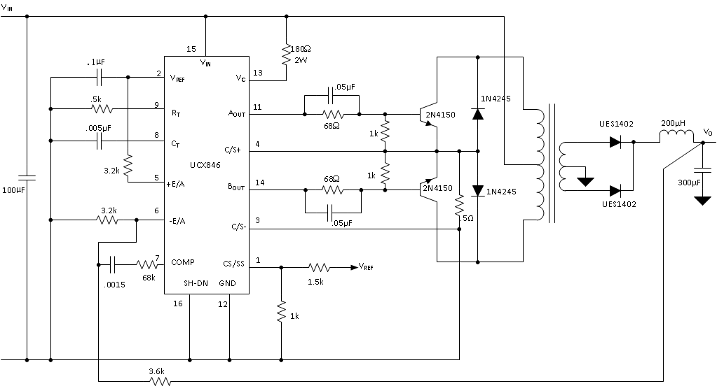

Помогите пожалуйста определить транзистор в сварочном .Корпус soic8 а надпись на нем GA361E.Стоит в аконечном каскаде раскачки.И конечно не по теме но не могу найти сему на этот сварочный инвертор.Интертол DT4125.

chip1980,-Корпус soic8 а надпись на нем GA361E- http://monitor.espec.ws/section27/topic222222.html здесь смотрел ?
-И конечно не по теме но не могу найти сему на этот сварочный инвертор.Интертол DT4125.-не в том разделе ищешь У нас есть, Схемы- Мусорка и на стр 4, 5 скачай похожую
Вообще ( на будущее) создавай свою тему

REKKA, спасибо но не могли б вы меня носом толкнуть на схему.сборка uc3846,2 шт- tl084,tl082 и ga361e. а транзисторы пока не нашел какие

по моему опыту шим 3842 в 90 % случаях идет за транзисторами И тебе ее проверить надо или схема нужна ?
Вот как проверить https://www.google.com.ua/url?sa=t&rct=j&q=&esrc=s&source=web&cd=1&cad=rja&uact=8&ved=2ahUKEwic2MX5-tjgAhVJw4sKHVOnDdcQFjAAegQIChAB&url=http%3A%2F%2Fwww.monitorservis.ru%2Fuc3842.php&usg=AOvVaw310T_UDkWdkNQs0EETV61R

REKKA, у меня ШИМ 3846.а сема сварочного аппарата надо intertool DT-4125

вот
а схемы своего сварочного не найдешь Поэтому подбираешь похожую Выше классно! я рассказал где

полное название S9136 - S9136D http://www.dianyuan.com/upload/community/2016/08/13/1471051776-61593.pdf

dielektrik58, Добрый день. Нет не нашёл. Китайцы замаскировали улыбка . Но проблему решил. Подбором сопротивления.
