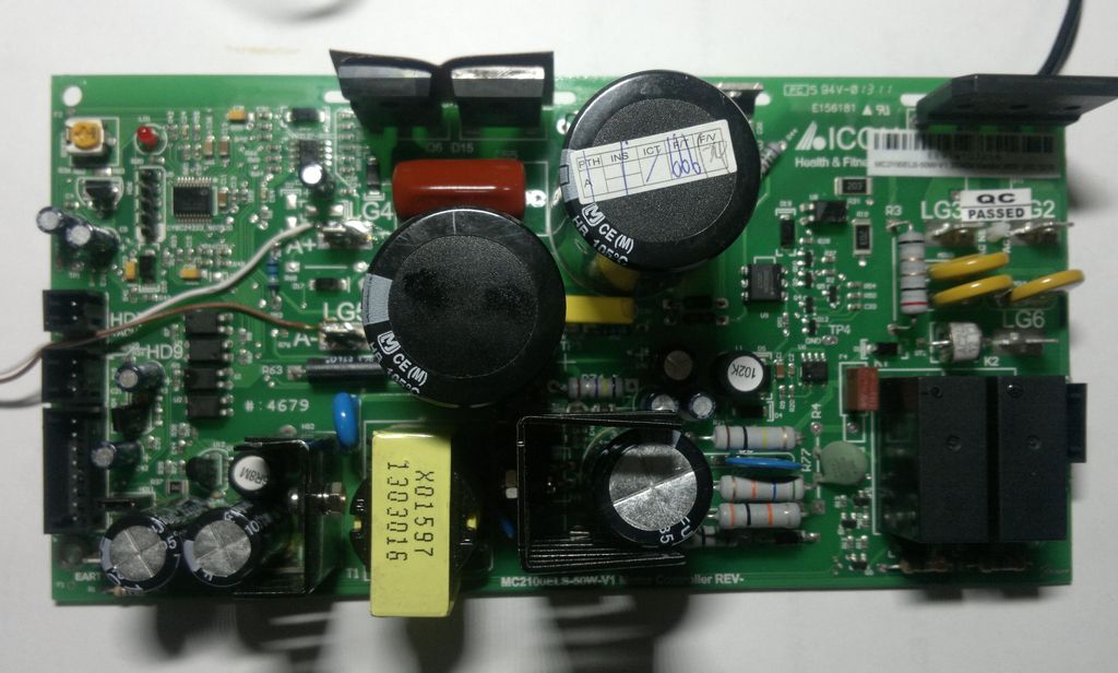

Прошу помощи в диагностике платы MC2100ELS-50W-V1 на МК CY8C24223A. Проверить на дорожке не могу, принесли только плату. Мотор сказали исправен и проверяли установкой другой
платы- это со слов. На плате напряжения питания присутствуют +5в, +12в, напряжение на конденсаторах 330х400 вольт медленно поднимается до 16 в и все, далее роста нет. Тиристор S8025L исправен, цепи управления MOC3052 тоже. Есть вторая такая же плата, на ней был неисправен тиристор и его управление, заменил, на конденсаторах 0 вольт. Конденсаторы не заряжаются-нет сигнала с МК. Конденсаторы проверены, ESR и емкость в норме. Видимых повреждений нет. Транзистор GP4063D и диод HFA15PB60 исправны. На плате вход ТС1 и ТС2 управляют оптроном 817, с него сигнал идет на МК- оптрон исправен. Есть еще вход PWM и выход TACH- выход импульсов для обратной связи.
Как проверить плату без дорожки? Могу подать ШИМ сигнал с генератора, а на вход ТС одновременно импульсы имитируя датчик оборотов? МК без внешнего кварца, пока в тупике из-за него.
Осциллограф есть, генератор ШИМ собрать могу. Какой алгоритм работы платы, что должно первоначально быть? Форум читал, временно включил лампу на выход, лампа не светится.
  2017-11-22-2388.jpg  108.14 КБ  Скачано: 647 раз(а)

prince, сумбурное какое то описание,"Конденсаторы не заряжаются-нет сигнала с МК.",это сказка для начинающих и "Видимых повреждений нет" этому подтверждение.Ремонт платы без внешнего "оперения" возможен если знаешь что в какой разъём подключено и зачем.Из всего описания только и понятно что дежурный Б.П. работает,раз имеются 12 и 5 вольт.

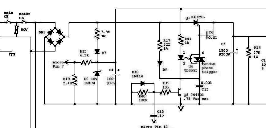

Что бы знать алгоритм работы ,надо озвучить её полный состав и назначение р/элементов.Вот к примеру;какое назначение симистора S8025L и транзистора GP4063D?Есть ли в составе платы, PFC?Двигатель?Потому как не понятно вот это"напряжение на конденсаторах 330х400 вольт медленно поднимается до 16 в и все, далее роста нет." Для понятия процесса включения, надо набросать структурную схему.

PFC нет, фрагмент схемы похож на мой случай. Симистор подключает + питания от выпрямителя к конденсаторам фильтра, зачем так сделано- скорее всего для плавного запуска, что бы уменьшить бросок тока. Транзистор GP4063D силовой ключ, подает ток на мотор, диод шунтирует его от выбросов ЭДС.
S8025 не симистор, а тиристор, ссори.
  r.png  49.79 КБ  Скачано: 561 раз(а)

Сегодня был на объекте где стоит дорожка. Датчик оборотов не реагировал на магнит, отрегулировали и дорожка заработала, по крайней мере по ШИМ было видно, что МК реагирует на нагрузку.
Тему можно закрыть.
