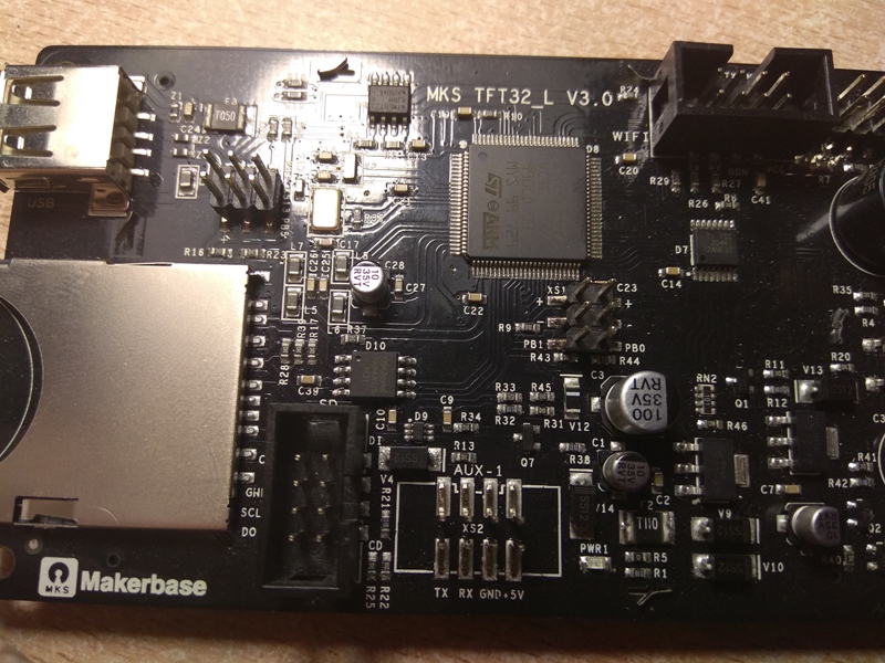

Нужна помощь в распознании детали
Pro-fessor
Сообщение #1 От 01/02/2019 13:15 цитата
Помогите распознать, что за деталь(D9)? Устройство для 3Д принтера MKS TFT32 V3.0 нет общения с материнкой, на 1 выводе (D9) висит постоянно +5 вольт, хотя по идее это выход (TX).

может DC-DC http://monitor.espec.ws/section27/topic200427.html посмотри Там в конце есть, 6 выв

REKKA, выход ТХ в dc/dc эт однозначно нобелевка.

REKKA, ты как в лужу пёрднул, да ещё и дал ссылку на мою тему, которая тут никаким боком.
А для ТС совет - фото надо делать так, чтобы была видна обвязка, там справа какой-то диод, а за ним может и дроссель обнаружится, а вдруг это и правда DC\DC?
Распиновку хотя-бы нескольких выводов обозначил бы, не надорвёшься, я думаю.

Посмотри вроде твоя по распиновке, где то попадались! http://www.ti.com/lit/ds/symlink/sn74lvc1t45.pdf

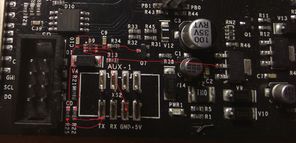

С 1 го вывода D9 через резистор R 25 на вывод TX.
ДОБАВЛЕНО 02/02/2019 17:07
richard34 писал:
Во первых корпус SOT23-6 на фото это видно, во вторых я указал, что первый вывод выходит на TX т.е. передача !
1й вывод - R25-TX
2й,5й- земля
3й - D1- R22 -TX
4й - питание
6й - R34 - коллектор Q7

Всем спасибо, richard34 был прав, мне китаец отписался что это именно он - SN74LVC1T45DCKR, 1-битный шинный приемопередатчик с двуполярным питанием, три состояния на выходе.
