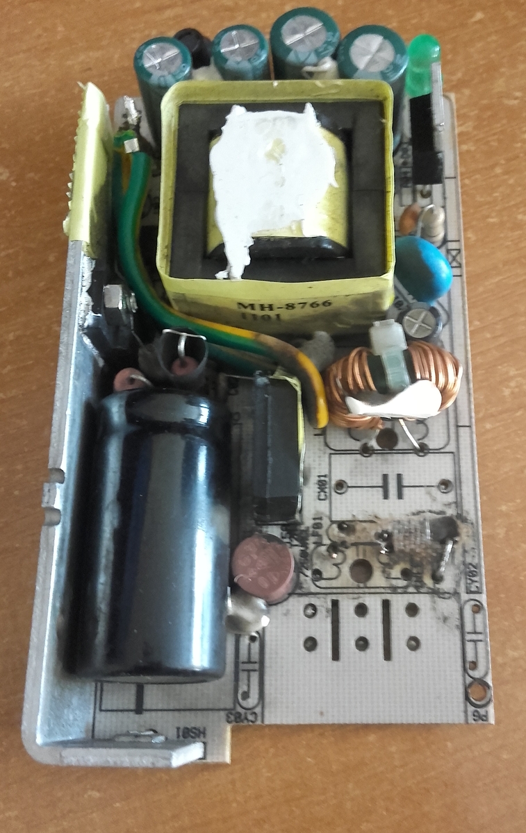

Здравствуйте.
Помогите определить деталь и номинал. Если я правильно понял похоже, что это был резистор, сгорел так что выжег соседние дроссель и конденсатор прожгло. От самой детали ничего не осталось и маркировки на плате тоже.
БП Блок питания WEIHAI HAS060243-B2
Схему данного блока найти не удалось. Шасси HAS060AABBX.

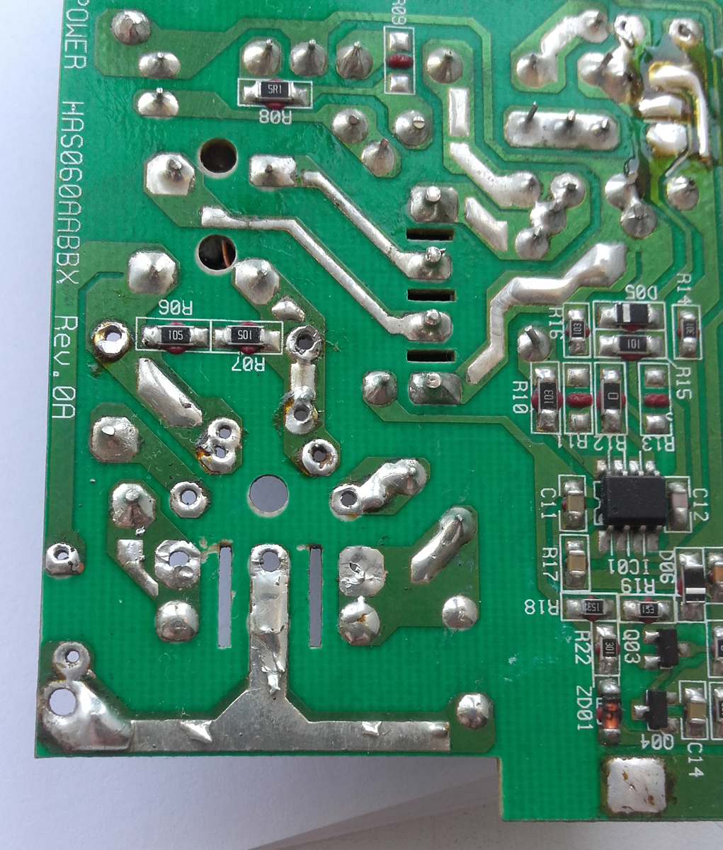

Вопрос из раздела азбуки. Возьми любую схему импульсного БП и посмотри как организована входная часть. Лучше б фото с обратной стороны выложил бы. Если сопротивлюха стоит параллельно дросселю, то от 500к и выше (возможно был защитный варистор на 470В). Если последовательно 1-10 Ом.
Сообщения: 17970
Сообщение #3 От 25/04/2019 19:16 цитата
Вообще-то там варистор,тот что последовательно заменён перемычкой.
Тут наверное проще блок питания купить 24 вольта 2.5-3 ампера вполне сгодиться.Тут ему похоже 380 воткнули и возможно ещё транзистор с шимом гавкнул

n max, есть вероятность что ТС сможет определить неисправность транзистора.
bartlby, а по пайкам ( остаткам выводов) похоже что дроссель на плате был?
Без проблем ремонтируется,если шим и транзистор.Вот если первичку в трансформаторе спекло,тогда можно думать о покупке нового. улыбка
БЕЗЫМЯННЫЙ писал:
скорее всего,не определит. улыбка
БЕЗЫМЯННЫЙ писал:
автор видимо перепутал дроссель с предохранителем.улыбка

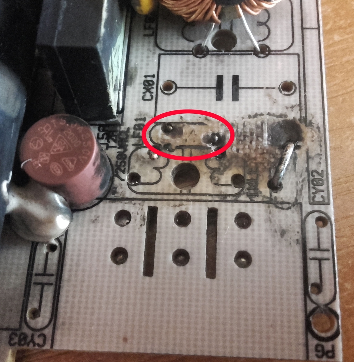

Сообщение #6 От 26/04/2019 10:20 цитата
БЕЗЫМЯННЫЙ писал:

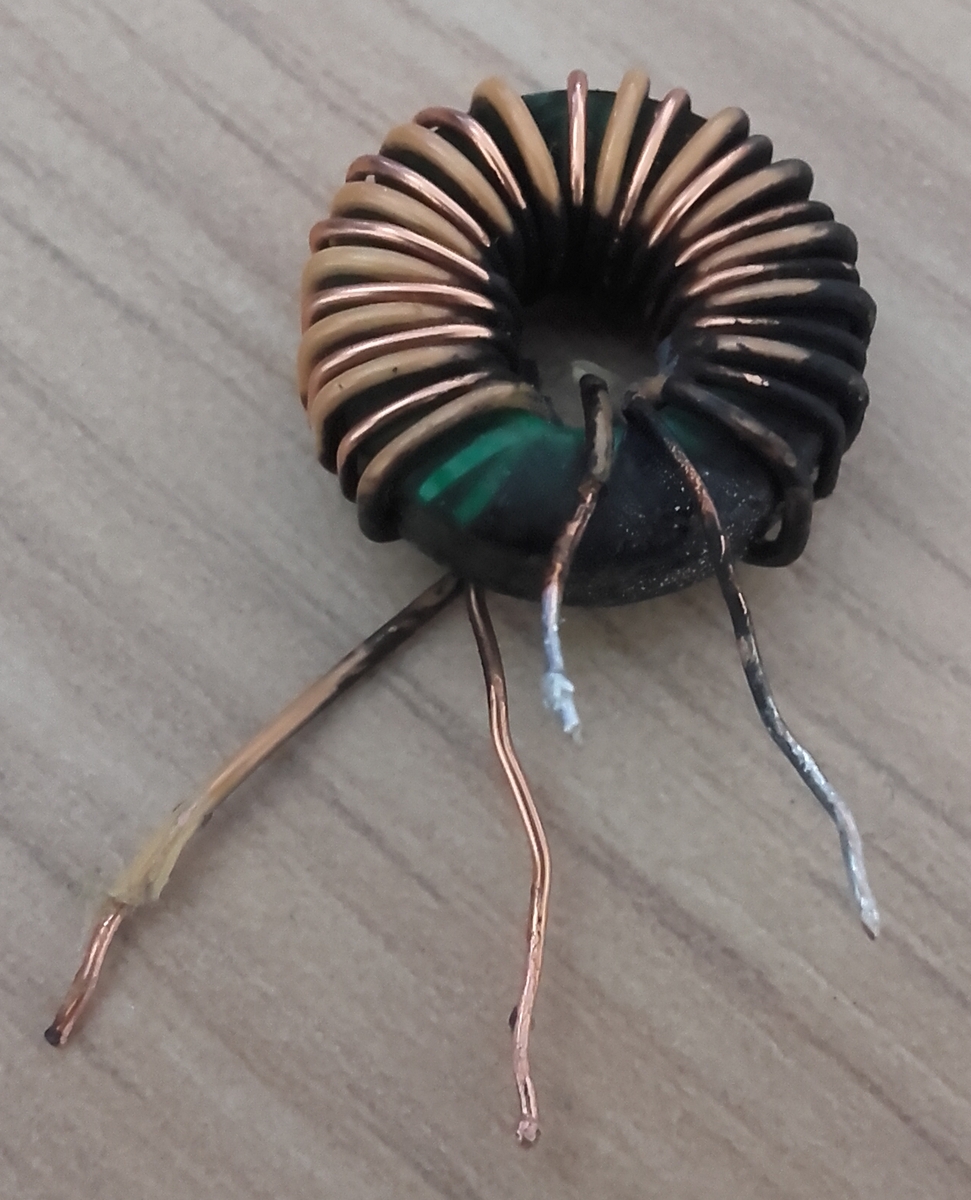

Да. транзистор таки тоже вышел из строя.
Дросель был, ему "отплавило" ножки.
Предохранитель остался на плате и на фото он виден, и как по "закону" он исправен. Поэтому про него писать нету необходимости
Обратная сторона платы

Не предохранитель.

bartlby, ну дык восстанови дроссель, ничего не впаивай вместо варистора и через лампочку включай.
bartlby
Сообщения: 5
Сообщение #11 От 26/04/2019 20:32 цитата
БЕЗЫМЯННЫЙ писал:
Большое спасибо, заработало. Осталось подобрать варистор чтоб все было должным образом как ни как он получается всетаки спас что-то.
Сообщения: 17970
Сообщение #12 От 26/04/2019 20:52 цитата
Варистор 271 диаметр 10мм
