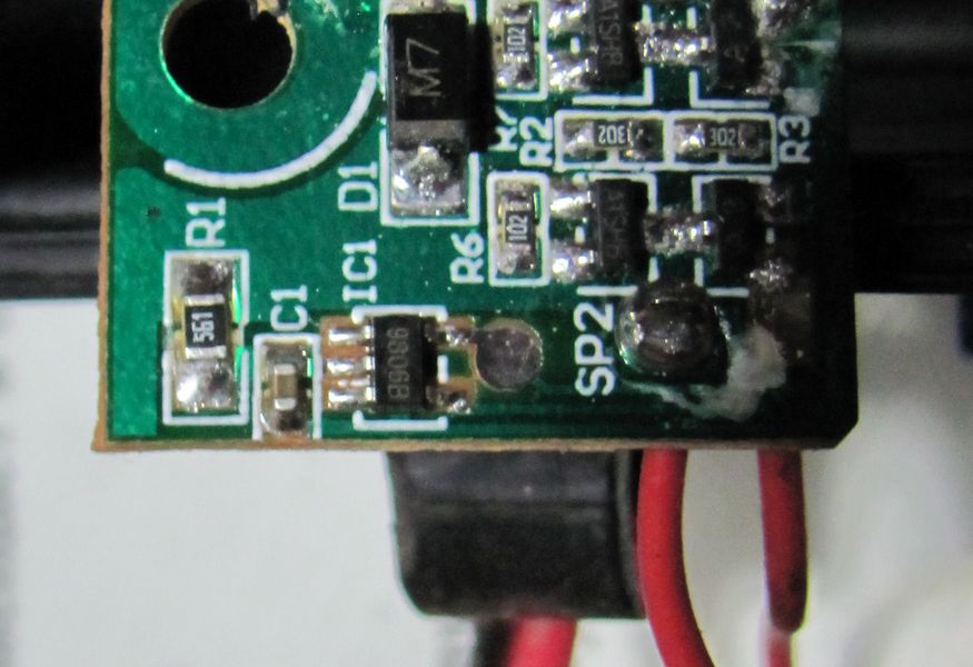

Не работает сирена CS-30-6. Схема на 2-х A2, 2-х A1SHB, диод M7, микросхема IC1 9806B. Не смог отыскать в сети ни один даташит. Бог с ними с транзисторами, звонятся как целые, а вот что за микрушка? Корпус 3 на 1.5 , а ног 5 как у SOT-353. Если кто-то знает, подскажите что за зверь?

или операционник ... давай фото, желательно "отрисовать" включение ...

Парни, прошу прощения за долгое молчание, приболел малость. Да и фотика нет сейчас, в ремонте, чтоб зверя сфоткать. Отрисовать не могу, т.к. плата на работе, а я на больничном. Но есть изображение с мобилы, прикрепляю.

или подобная

Rom-Zecs, Это музыкальный звоночек. А я вопрошаю про автомобильную сирену и микросхемку в ней с маркировкой 9806В.

не был ты в гугле cxem.net\guard\3-66.php

Да нет, был и ссылку эту видел, но не дошло, что это одно и тоже! Спасибо большое за информацию! Теперь проблем не будет. Спасибо!

Она?
