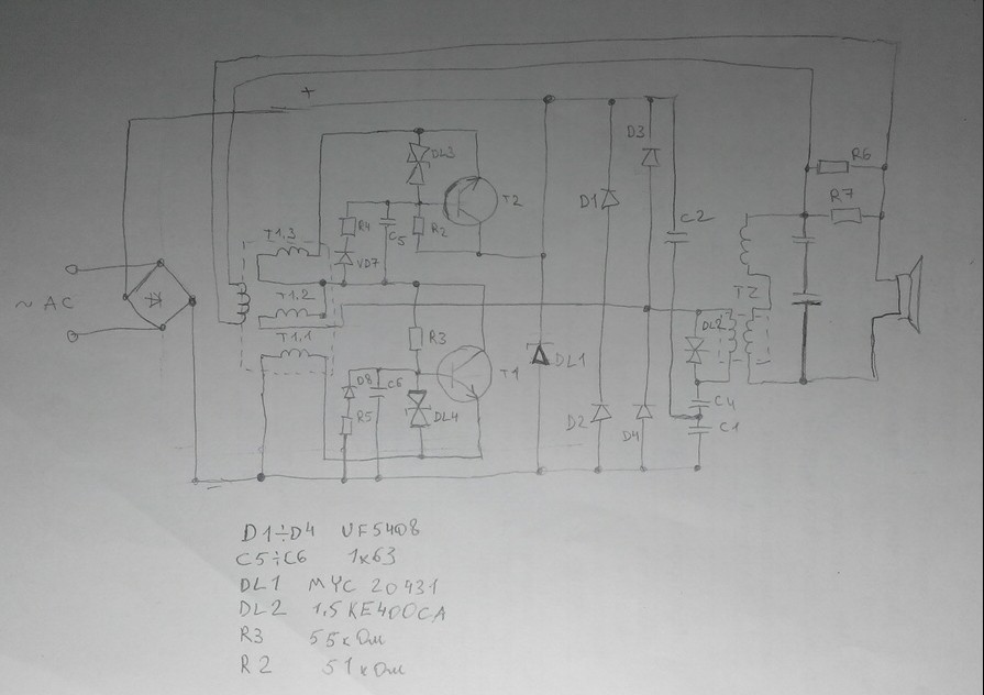

Здравствуйте. Помогите, пожалуйста, распознать выходные транзисторы ультразвуковой мойки Polsonic Sonic-3 (плата sonic 3/6 v.7). Размер как у КТ826 (тип корпуса КТ-9 (ТО-3)). Или схема. Спасибо.

Схема у тебя перед глазами, зарисуй включение ключей и сюда, подскажут что стоит и возможна замена.
Фото приветствуется.
денис1980
Сообщения: 66
Сообщение #3 От 07/10/2019 15:55 цитата
power1, Фото выложил. Буду рисовать схему

<<<Помогите, пожалуйста, распознать выходные транзисторы ультразвуковой мойки>>>> а чего их распознавать.? Видно что там индуктивности, схема сразу же напрашивается с генерацией. Питание видно что сетевое. Вывод :: там стоят 13007 лучше 13009. Даже интернет забит этими схемами.

power1, добавил схему. Надеюсь ничего не напутал

Окультурил
денис1980
Сообщения: 66
Сообщение #8 От 13/10/2019 14:37 цитата
Спасибо. Но j13007 нет в корпусе то3. Да и по мощности, я думаю, не вытянут. Мойка 310 ватт, а транзисторы по 80 ватт.
skolin
Сообщения: 1221
Сообщение #9 От 13/10/2019 16:43 цитата
Так кто держит поставить j13009, они и слона выдержат.
Еще эти наверно родные. Отечественные в теликах сов.
https://radio-sale.ru/radiodetali/tranzictori-import/bu/tranzictor-bu208a-kt838-kt846
На последок : нет там выходных транзисторов потому как нет и входных. Это мощный двух транзисторный ультразвуковой генератор . Самое интересное , а где надписи на транзисторах , что кот вылизал?

Если бы надписи были, я бы тему не заводил. Надписи спилены, видны следы образива. Но за информацию спасибо, думаю эти и буду искать.

В продолжении темы. поставил транзисторы BUS13A. Генератор работает. Но обнаружилась очередная проблема. Одна из двух пьезоголовок греется. Может проблема в пьезоголове? И как ее можно проверить? По ёмкости, по сопротивлению звонятся одинаково.

Сообщение #14 От 14/11/2019 19:08 цитата
БЕЗЫМЯННЫЙ писал:
power1, особо в вашей схеме порадовала точность автоподстройки частоты генератора в резонанс с излучателем. А в 7 посту ошибок в схеме точно нет?
Надо? Выведу переменник, будешь играть как на баяне.
Лап на микре хватает.
ДОБАВЛЕНО 14/11/2019 19:14
денис1980 писал:
А по частоте резонанса?

По поводу резонанса сообщаю следующее. С помощью генератора Г3-33 при напряжении 50-60 В удалось определить резонанс около 40кГц. Одна голова, предположительно рабочая, начинает работать на частотах 35-40 кГц. У головы, которая греется, вибрация на этих частотах менее активная. А как по цветовой, либо буквенной маркировке определить резонансную частоту?

денис1980, а результат ремонта какой? Хоть бы отписал что заменил то и то и всё заработало. А так отметьте тему ,,решёной,, сами.
денис1980
Сообщения: 66
Сообщение #20 От 27/11/2019 15:00 цитата
Про то, какие транзисторы поставил я уже писал. Пьезоголову не менял, ибо нечем. Генерация в 30кГц есть, алюминиевую фольгу растворяет. Только забыл, как отметить тему "решённой"
