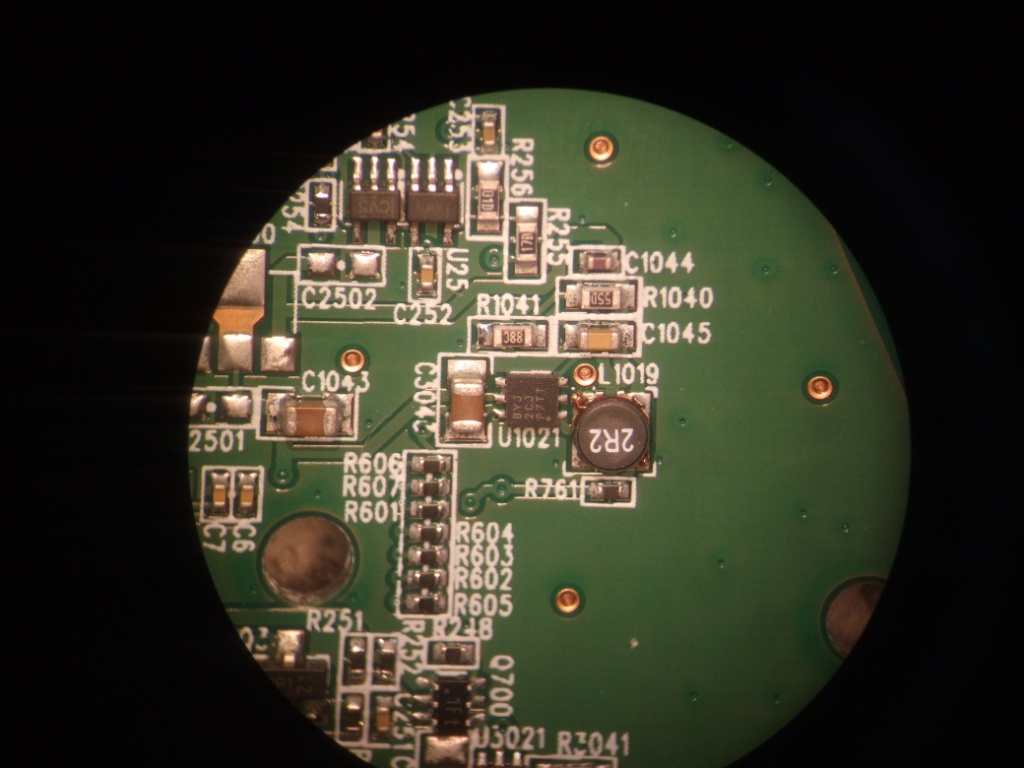

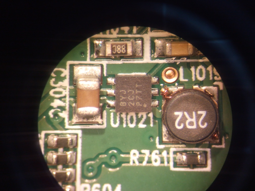

Взялся за ремонт 3-д мышки, не запускается, моргает экранчик и всё замирает.
Греется шимка U1021, помогите опознать, гугл весь изгуглил и всевозможные
кодовые калькуляторы этот чип не знают :
https://3dboom.su/oborudovanie/aksessuary/3d-mysh-3dconnexion-spacepilot-pro.html

Сообщение #2 От 07/01/2020 14:50 цитата
Найди вход и выход замерь питание и озвучь.
вадим великанов
Сообщения: 26
Сообщение #3 От 07/01/2020 15:04 цитата
TO(Nic) писал:
чип внутри с КЗ, как замерить ?
TO(Nic)
Сообщения: 1002
TO(Nic)
Сообщение #4 От 07/01/2020 15:11 цитата
Как обычно. Сколько на входе? На выходе нет кз?
II3II
Сообщения: 1057
II3II
Сообщение #5 От 07/01/2020 15:38 цитата
TPS62240DRV http://www.ti.com/lit/ds/symlink/tps62240.pdf

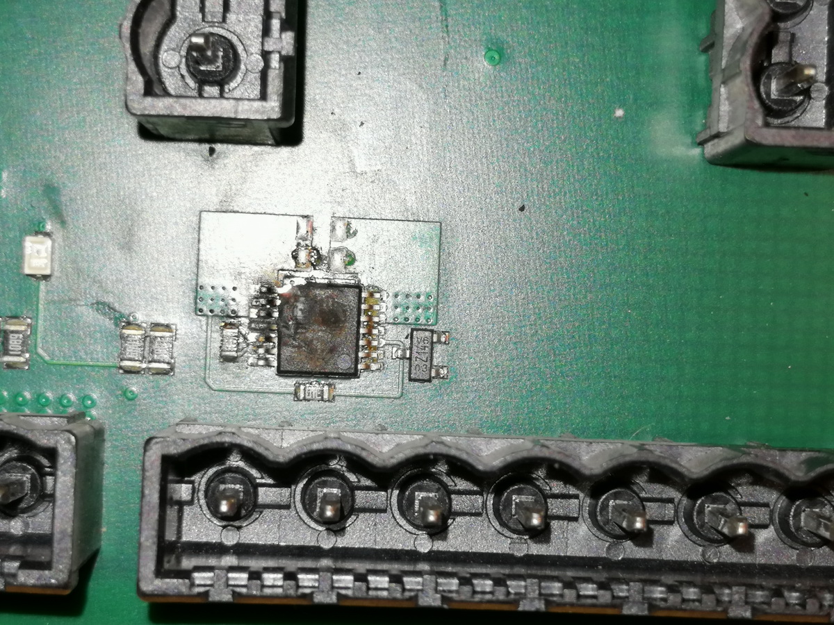

Сообщение #6 От 08/01/2020 21:14 цитата
II3II писал:
Благодарствую, грызун ожил !!!
  IMG_20200108_194456.jpg  79.95 КБ  Скачано: 238 раз(а)
  IMG_20200108_193624.jpg  87.74 КБ  Скачано: 258 раз(а)
