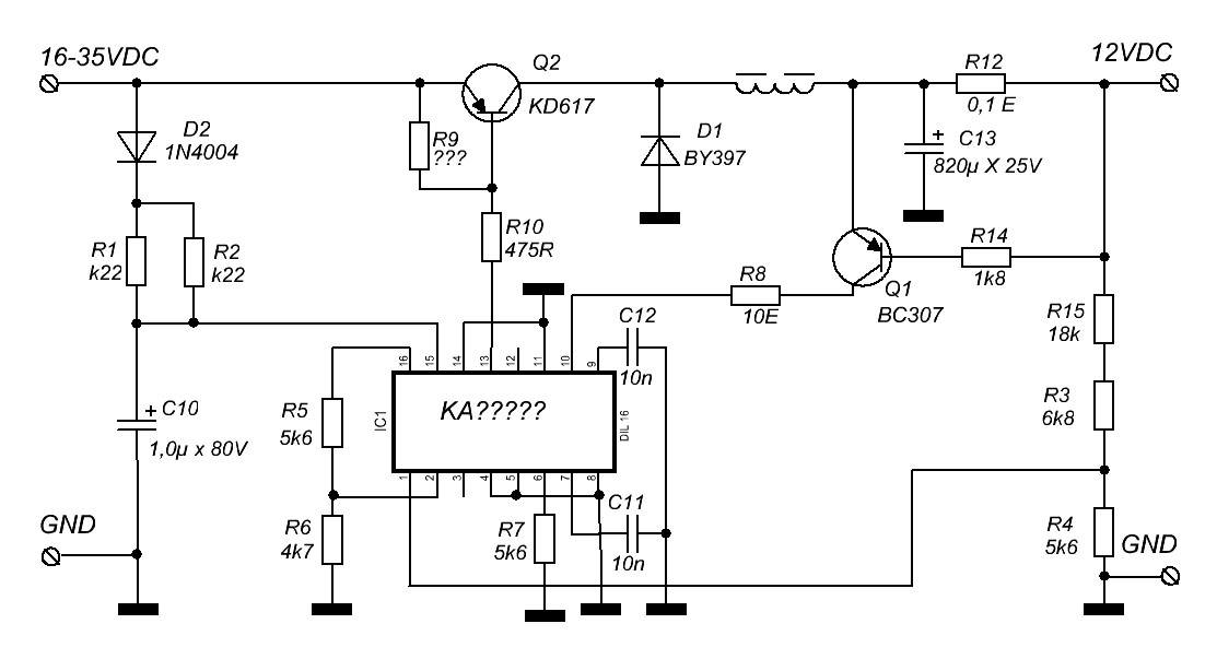

Приветствую знатоков и гуру Форума.

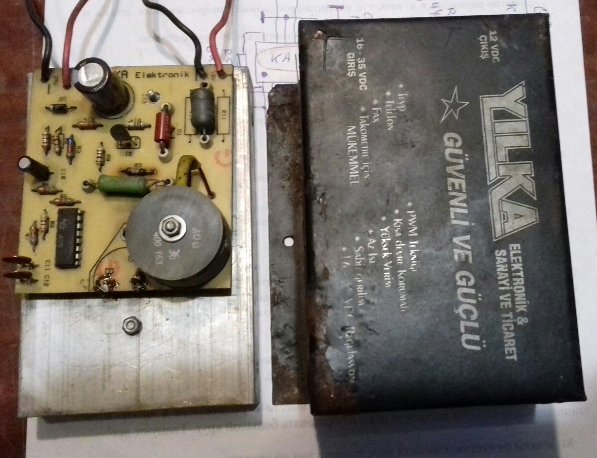

Попал ко мне какой-то скорее всего турецкий преобразователь автомобильный YILKA 16-35 VDC - 12VDC в нерабочем состоянии. Схему срисовал с платы, прилагаю. Фото девайса тоже.
Силовой транзистор не звонится никак, резистор R9 обугленный, номинал микросхемы смыт, нету его. Еле-еле разглядел две первые буквы KA и первая цифра то ли 3, то ли 5, то ли 6.... непонятно.
Силовой транзистор заменил на КТ865А. Резистор временно поставил на 110 Ом (не знаю его номинала).
Запускается. На холостом ходу на выходе 12,8 Вольт, но на нагрузке 1,8 А и более напряжение на выходе начинает сильно просаживаться. Судя по транзистору он должен держать хотя бы 10 Ампер.
Вот и не уверен я в том что микросхема жива, а какая это микросхема - известно только туркам, которые этот преобразователь сделали.
Остюда вопрос: Кто может подсказать какой номинал резистора R9 должен быть и какая это микросхема? Ни в Интернете ни на Форуме ничего подобного не нашёл.
Заранее благодарен за понимание.

Микросхема возможно ка3525, если видны первые значит видно по любому остальные. Способов много. Но видно что она на 100 рабочая.
А на такой игрушке не "выжмешь" больше 2 Ампер. Под большой нагрузкой и дроссель загорит огнем. У тебя еще под сомнением R12 и вся схема слежения.Не даром транзюк крякнул - явно перегрузили и все что есть в этой цепи то же.

Не похоже на 3525. На цоколь смотрел под двумя лупами. Ничего не увидел. Смыли турки.
R12 = 0,1 Ом. На фото толстый серый резистор в правом верхнем углу платы. На нём надпись R10 5%. Сомнений нет. А какие рекомендации будут по поводу номинала R9?
Ну да. До 2 Ампер ещё как-то держит. Я подключал от трансформаторного БП 26 Вольт. Может ещё и трансформатор не тянет. Надо попробовать от аккумулятора на машине.

Pal-Secam, а не мог там стоять n канальный полевик в качестве ключа? Транс нагрузи парой ламп дальнего света для проверки, может он и виноват в недержании. С нумерацией выводов при срисовывании схемы ошибиться не мог?

skolin, а ток у kd617 по даташиту скока? Причем не постоянный а импульсный? Неужто как раз им и ограничивается ток игрушки? И в исправленной схеме r9 будет между базой и коллектором?

Есть там ёмкость. 820 мкФ х 25 В. Схему исправил.
skolin,
Там транзистор прямой проводимости. Схема правильная.
БЕЗЫМЯННЫЙ,
KD617 (TESLA) транзистор PNP (10А 80В) 70W (ТО3)
Я заменил на
КТ865А транзистор PNP (10А 200В) 100W (ТО-3)
Завтра на работе проверю эту игрушку на машине от аккумуляторов и тогда всё станет ясно.

Pal-Secam писал:
Схема правильная.
Как то очень сомневаюсь, что R15 180k.
Pal-Secam
Сообщения: 77
Pal-Secam
Сообщение #11 От 18/10/2020 22:20 цитата
foxter-x писал:
Коричневый, серый, жёлтый, золотистый = 180 кОм 5%

foxter-x писал:
А прибором если измерить?
Ты прав. 18 кОм. Полоска не жёлтая, а оранжевая. смущен

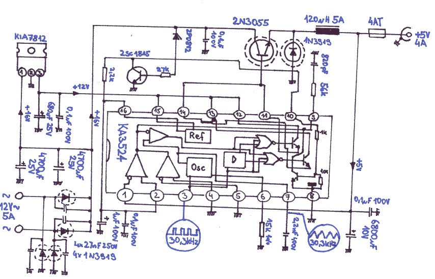

По поводу микросхемы, вот чего нарыл на немецком форуме:
https://forum.electronicwerkstatt.de/phpBB/uploads/000685V_4A.gif
И вот ещё:
http://www.seekic.com/uploadfile/ic-circuit/2011625211331481.gif
Микросхема KA3524. Очень похоже на то, что у меня.
Какие будут соображения по этому поводу?

Очень похоже на правду, что это KA3524.
