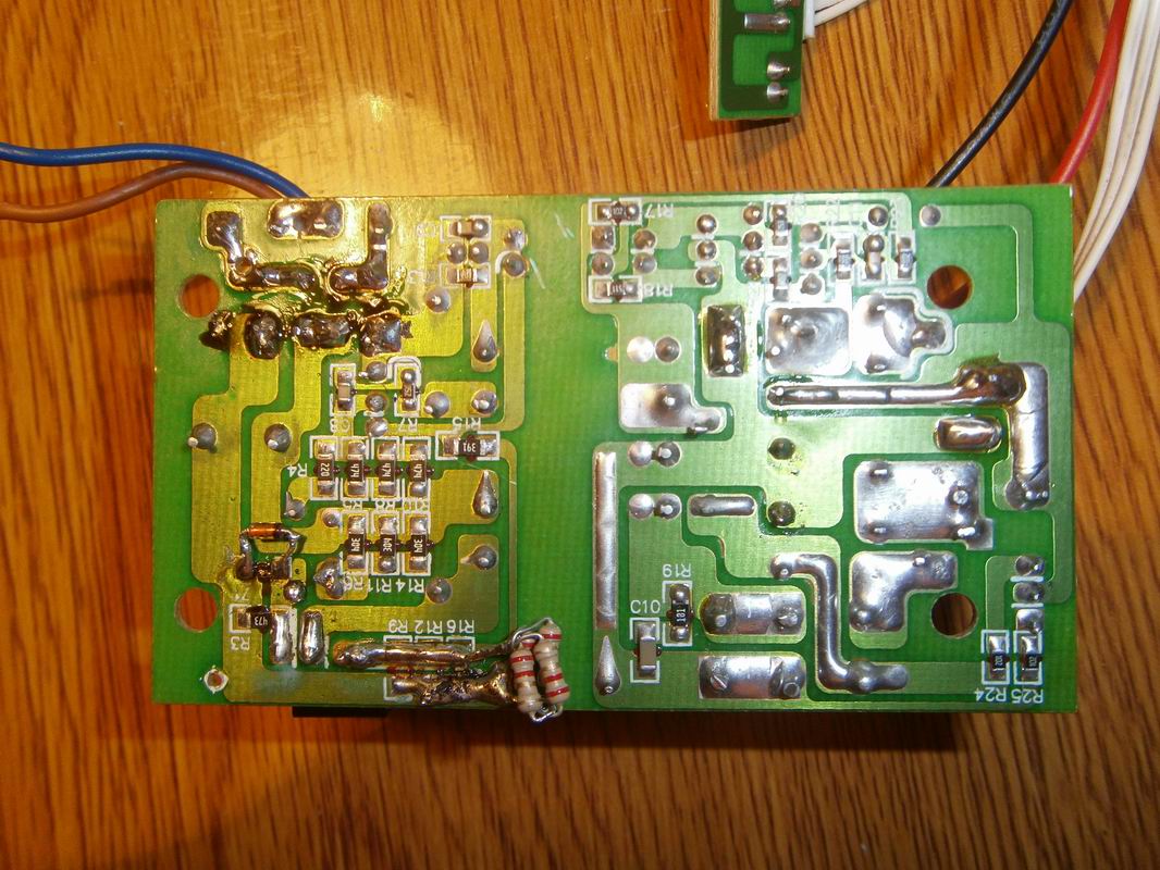

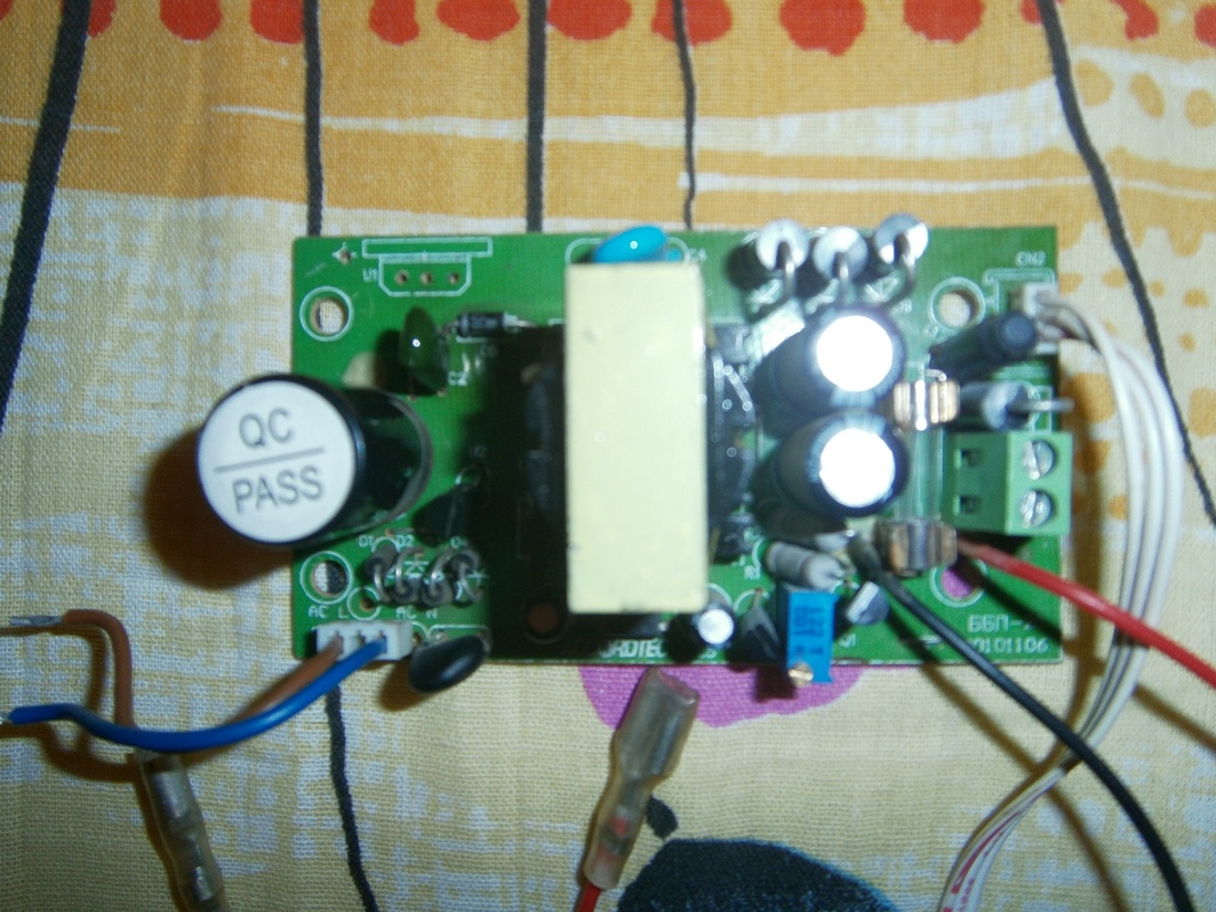

Здравствуйте всем. Импульсный блок, с высокой стороны полетел мосфет 5N60M, диодный мост и диод видимо в затворе,смд резисторы тоже прогорели. В общем нужна схема и номиналы соответственно. Может кто сталкивался, просьба помочь.
Flash_Player
Сообщения: 16
Сообщение #2 От 15/10/2015 02:25 цитата

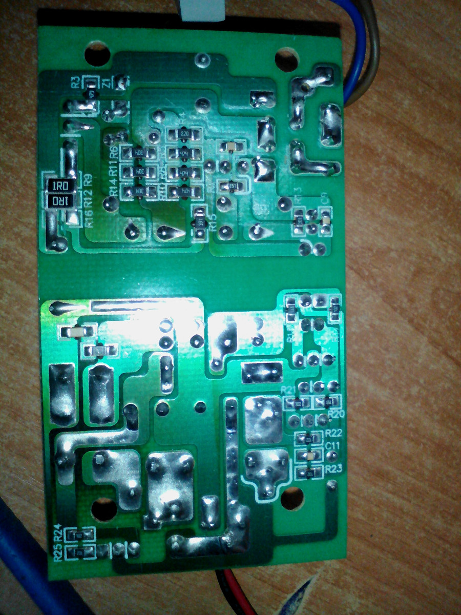

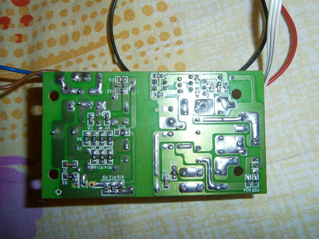

Корпус металлический или пластиковый? Автогенератор или на ШИМке? Их много версий бывает, давай фото платы со стороны дорожек, тогда мб подскажу.
sidim
Сообщения: 210
Сообщение #3 От 15/10/2015 20:30 цитата
Корпус металлический. Автогенератор.

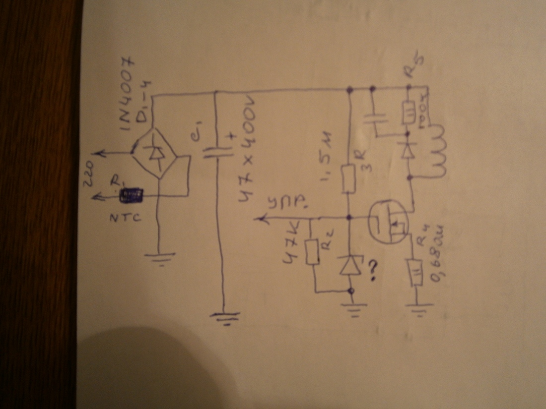

С номиналами резисторов более менее все понятно, мост диодный из 1N4007. вопрос только по диоду или стабилитрону на минус в затворе в параллель резистору 47килоом. Это диод шотки или стабилитрон? Если стабилитрон то на сколько вольт по даташиту на 5N60M 10 вольт. Прошу поправить если не так.

Стабилитрон это точно стоять должен.

Ясно, спасибо. Придет транзистор, запущу, попробую. Отпишусь, заодно может и схемку выложу, почти нарисовал с платы, может кому пригодится.

Стабилитрон это. На восемнадцать вольт. Вот утром час назад такой закончил ремонтировать.
sidim
Сообщения: 210
Сообщение #8 От 20/10/2015 12:08 цитата
Да, да спасибо. я тоже уже запустил его. Колхоз конечно, смд только под заказ, ждать не стал,Транзистор 5N80C, родного 5N60M не оказалось.стабилитрон поставил на 15 вольт. резистор сделал из 2.2 ома 4 штуки в параллель. При нагрузке в 1А наблюдаю не критичный нагрев входного диодного моста 1N4007, транзистор не греется, чуть теплый, трансформатор тоже немного теплый. При токе 2А диоды горячие, рука не держит, трогал естественно после отключения. улыбка Склоняюсь к замене на более мощные, есть ли смысл? Наверно погоняю еще и подольше. на то он и бесперебойник, чтоб сутки молотить.

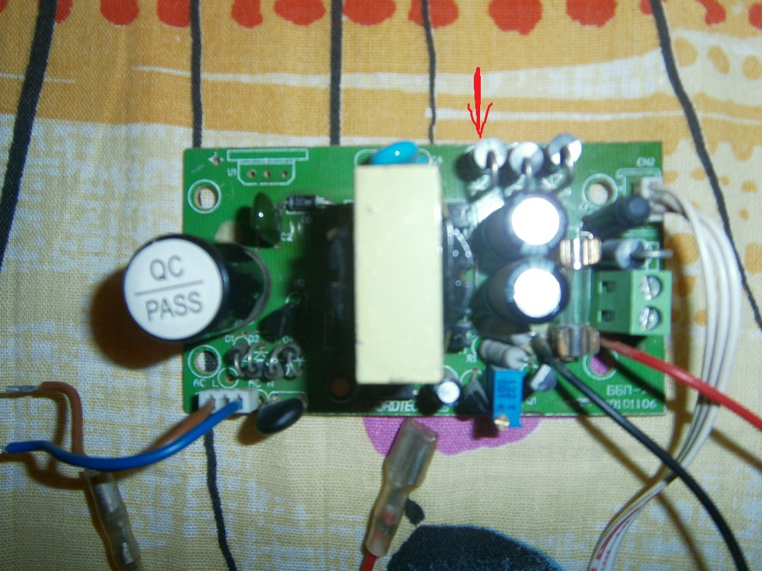

Да, диоды нагреваются, но у меня при нагрузке в 2А нет такого сильного нагрева входного диодного моста. Проверяю керамическим резистором на шесть Ом. У вас случаем сетевая банка не высохшая? p.s. Так же поставил 5N80 вместо 5N60. p.p.s. В моём исполнении платы стоит выводной стабилитрон, хотя возможна установка и SMD.
ДОБАВЛЕНО 21/10/2015 17:32
Accordtec BBP-20.
 Размер файла:  378.33 КБ
 Просмотрено:  1240 раз(а)

В общем при токе нагрузки 2А КПД составил 94 процента. Нагрев есть но не критичный, в основном диоды на входе и выходе градусов 60, гонял сутки. Выходное напряжение стабильно. Менять ничего не буду, отдам в работу. Всем спасибо.

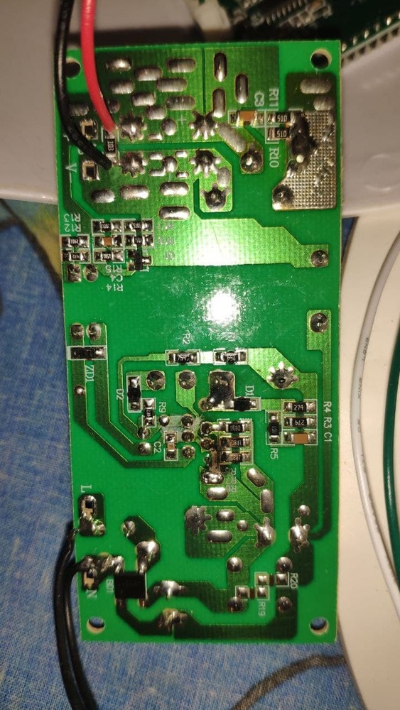

Здравствуйте. Подскажите, а что должно стоять на месте D7? Принесли в ремонт с выпаянной деталью.
D7 указан стрелочкой
 Размер файла:  311.93 КБ
 Просмотрено:  419 раз(а)
Ирина Слава
Сообщения: 1052
Сообщение #14 От 05/01/2022 08:50 цитата
техно4448, как и рядом стояшие.Профиль свой заполни,с 2017г и бомж.
