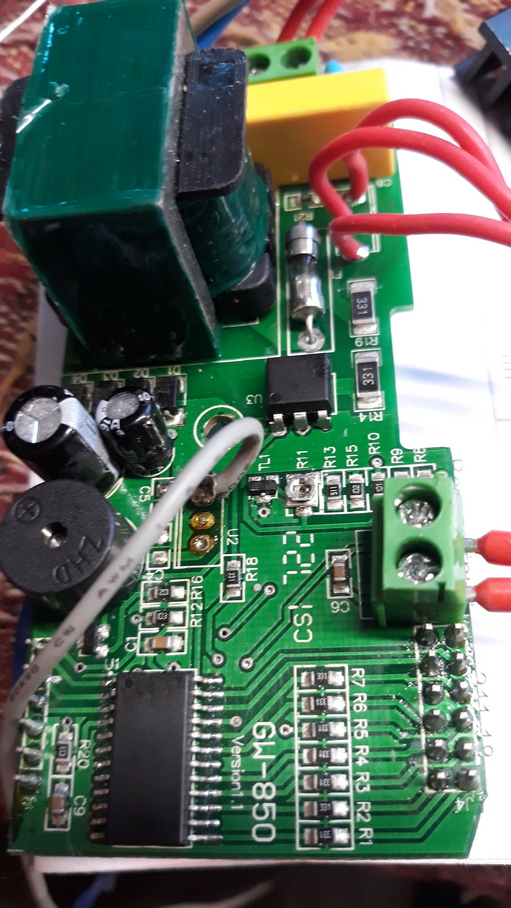

Прибор пролежал новым несколько лет. Теперь при включенни индикатор не показывает так понимаю нулевой температуры - несколько сек 000, потом 888. При выборе температуры мигает ALM. Пищалка как то не уверенно тихо работает. Еле слышно.
Выпаял симистор BTA12-600B - транзисторный тестер показывает как резистор.
Подкинул для пробы BTA8-600B - тестер правильно его определяет. Ничего не поменялось.
Есть еще подозрение на опрон EL3061.
Но основная проблема думаю в контроллере - что то с прошивкой. Микросхема без опознавательных знаков, 24 pin.
Подключал внешний БП 5 В. На входе L7805СV плавало напряжение. То же самое.
На плате надпись GW-850 Ver. 1.1[/img]
YT-82250

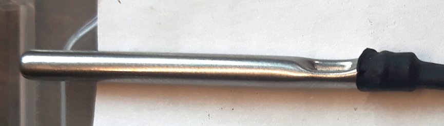

Тут на видео https://www.youtube.com/watch?v=NYLrWLdlASw есть схема похоже это PT100.
Хотя по таблице http://www.zamer.ru/files/files/all_tr.pdf - PT1000. Действительно, холодный около 1 кОм, грел термофеном 300 гр. - около 1900 Ом.
Фото
  pt100.jpg  155.72 КБ  Скачано: 274 раз(а)

Сообщение #8 От 10/08/2020 20:45 цитата
serhey1979, посмотрите видео ещё раз ,обратите внимание на делитель по схеме,сравните со своей схемой и будет вам понятно какой номинал датчика.У человека на видео,цепь:питание- датчик -10к-15к и на "землю".Ведь просто же,дальше некуда.

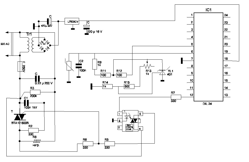

Резистор тоже вместо датчика подкидал , не угадал -1.5 кОма, раньше бы заметил что проблема скорее из-за датчика.
Срисовал (приблизительно) схему.
Решено. Крутнул переменник на TL431 и начал правильно мерять температуру. Может окислился переменник. Проверю точность измерений термопарой. Всем спасибо!
  yt_cr.jpg  64.78 КБ  Скачано: 216 раз(а)
