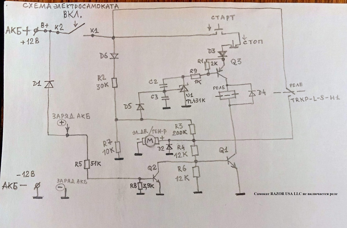

Здравствуйте уважаемые. Электросамокат RAZOR USA LLC (новый ранее не эксплуатировался) на включается на движение. Проверены все электронные компоненты блока управления - исправны (схема прилагается). Проверены выключатель, кнопки старта и остановки - исправны. Аккумулятор 12В новый - исправен. Электродвигатель при подключении аккумулятора напрямую работает - исправен. При вращении рукой электродвигателя (колеса) в направлении движения вперед на резистор R6 и соответственно базу транзистора Q1 от электродвигателя (работающем как генератор при старте) подается напряжение для открывания Q1 который должен включить реле. Но реле не открывается. Реле при подключению к источнику 12В работает нормально. Где может быть неисправность. Что подскажете?
Спасибо.

Уважаемые Kostik1984 и Docktor. Вы кажется не обратили внимание на U1/TL431K? Будьте так добры, разъясните мне непосвященному, в чем тонкость этого схемного решения. И еще, при включении включателя ВКЛ, пока самокат не движется, точка между R3 и R4 (через крайне низкое сопротивление обмотки двигателя) соединена с общим проводом, то есть там напряжение почти нуль (поэтому Q1 закрыт). Дальше предлагаю Вам уважаемые дать коментарии (опять же мне темному) что и как должно происходить.
Ожидаю с нетерпением.

Схема ТС как то больше похожа на правду.

foxter-x, где увидел отличие -покажи? Схемы один в один .Исправлена только одна ошибка .

skolin, точка подключения R3-R4. R3 по идее с другой стороны R4 должен быть подключен. По твоей схеме самокат вряд ли поедет.

Сообщение #12 От 29/10/2020 06:59 цитата
vladpi писал:
И еще, при включении включателя ВКЛ, пока самокат не движется, точка между R3 и R4 (через крайне низкое сопротивление обмотки двигателя) соединена с общим проводом, то есть там напряжение почти нуль (поэтому Q1 закрыт). .
b]foxter-x[/b], Разбираешься в электронике намного хуже ТС. Он то сообразил сразу. Попросту резистор немного не в том месте
Ответ уже дан;;;;;Так работает

skolin, о-о-о "Великий Гуру" электроники . Может снизойдешь до нас неучей и в качестве, так скажем, мастер-класса, объяснишь, для чего транзистор Q1 и при каком минимальном напряжении батарии поедет самокат в твоей схеме???

TL 431, Q3 контроль напряжения на АКБ. упало напряжение Q3 закрылся. При норме Q3 открыт все время пока ВКЛ. Q1 подхват при толчке, т.е при достаточном напряжении на его базе. Смотри соблюдение условий. заряженный АКБ, разгон для подхвата. проверь резистивные делители, а лучше замерь напряжения. По схеме skolin запуститься без подхвата. включил и поехал,

sidim, по схеме skolin самокат вряд ли поедет. Но пусть сам "Гуру" ответит почему. И смысл транзистора Q1 теряется, но он же исправил ошибку в схеме смех

Спорить не буду. Считать падение напряжений на делителях не охота. может и не поедет. Замер и только замер. улыбка
