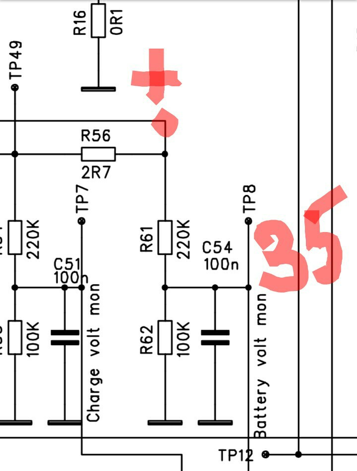

Пусть уже согласно схеме сделает замеры. Одни догадки. Получается что мы по фотографии лечим. Экстрасенсы однако. Но тема интересна. Не удивлюсь если решение лежит на поверхности, В менюшке не указали замену. А расковырял уже. улыбка зато знаем что там в внутри. Главное чтобы до конца. Так сказать до победы. Телефон то свой, или клиента? Если свой то можно смело. При 1.91 вольт на батарее будет 0.6 вольт на 49 ноге.
sidim
Сообщения: 210

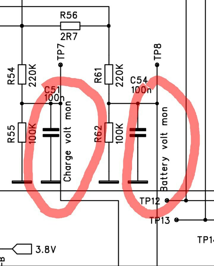

Сообщение #63 От 24/11/2021 08:32 цитата
Две контрольные точки. Мониторинг напряжения батареи и мониторинг напряжения заряда. Соответственно 48 ножка проца и 49.
  Screenshot_20211124-092600_1_1.jpg  90.42 КБ  Скачано: 124 раз(а)

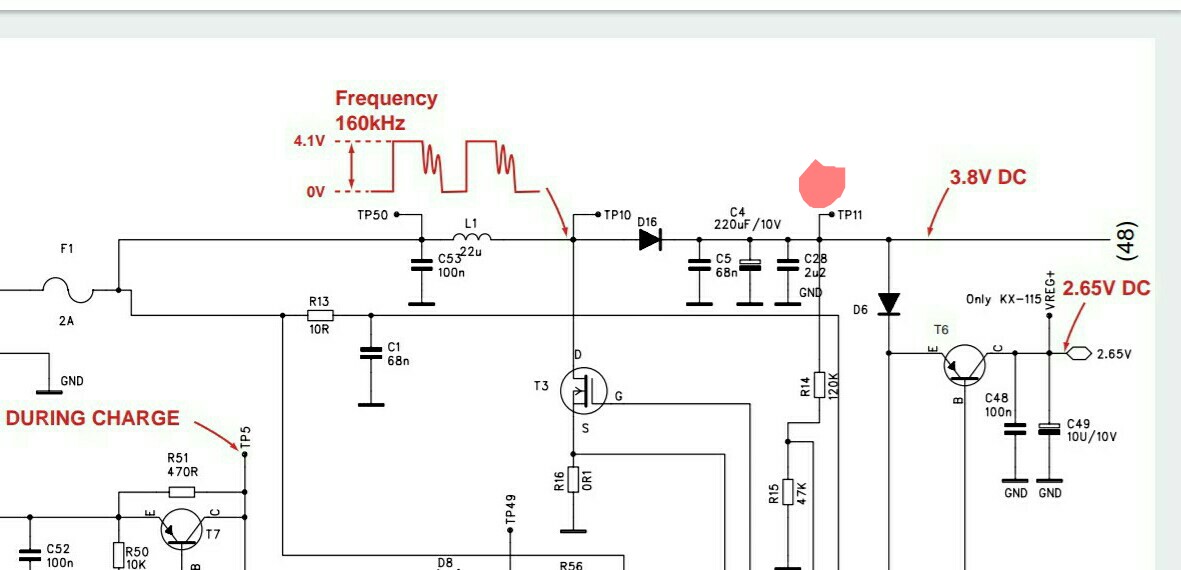

Сообщение #65 От 24/11/2021 10:26 цитата
В меню выставил какие аккамуляторы тип.
48--2.65
49--0.9
буквально 1 минута и он выключается.
Батареи в номе.
s.fed
Сообщения: 540
Сообщение #66 От 24/11/2021 10:31 цитата
лукавый, R62 сколько?
ДОБАВЛЕНО 24/11/2021 10:33
лукавый писал:
49--0.9
Каждый день новые измерения))
sidim
Сообщения: 210
Сообщение #67 От 24/11/2021 10:49 цитата
Звони обе ноги на землю, либо с делителями проблема, либо порт процессора. Про кондеры в делителях уже говорили. Должно быть идентично. R56 - 2.7 Ом. Померь напряжение с двух сторон этого резистора относительно земли.

Сообщение #68 От 24/11/2021 10:51 цитата
sidim, порт процессора врядли повысит напряжение на делителе.
sidim
Сообщения: 210
Сообщение #69 От 24/11/2021 10:57 цитата
Внутренняя подтяжка либо к земле либо к плюсу.которая включается программно. Запросто. Предположение, не знаю внутренней структуры. Скорее всего это вход на операционник внутренний. Так сказать ацп.

Сообщение #70 От 24/11/2021 11:45 цитата
sidim R56--2.7 ом R62--110к
s.fed
Сообщения: 540
Сообщение #71 От 24/11/2021 11:51 цитата
лукавый, пайка на R62 нормальная?
sidim
Сообщения: 210
Сообщение #72 От 24/11/2021 11:57 цитата
R56 - 2.7 Ом. Померь напряжение с двух сторон этого резистора относительно земли. напряжение. проверяй откуда на 48 ноге 2.65 Вольта.

s.fed
Сообщения: 540
Сообщение #79 От 24/11/2021 12:54 цитата
На 48 ноге должно быть напряжение примерно как на 49. Возможно действительно порт битый. Попробуй разрезать дорожку между делителем и портом и посмотри сколько на делителе будет.
