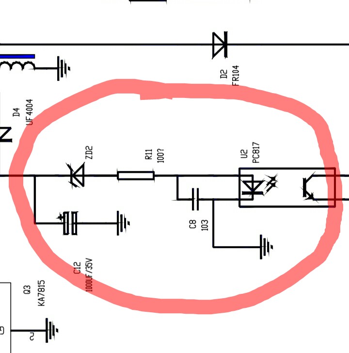

Сообщение #21 От 19/11/2021 07:25 цитата
sidim писал:
Что с питанием на 7 ноге uc3843. Не ниже 16 вольт? ZD2 идет на R11, R11 на светодиод оптопары.
На 7 ноге напряжение скачет от 11 до 14 в. R11 питает lm393
ДОБАВЛЕНО 19/11/2021 07:25
БЕЗЫМЯННЫЙ писал:
Вентилятор куда подключен?
параллельно вводу 220

Сообщение #22 От 19/11/2021 07:53 цитата
Сударь вы схему в начале давали, мы в нее смотрим? Или у вас другая? Иначе полная хрень получается. Мы вам про Фому, а вы нам про Ерему. Если другая то, дайте вашу. Ай эм нот Андестенд!
ДОБАВЛЕНО 19/11/2021 08:59
Вот это.
  Screenshot_20211119-085639_1.jpg  55.76 КБ  Скачано: 192 раз(а)
santik
Сообщения: 17
Сообщение #23 От 19/11/2021 08:15 цитата
sidim писал:
Вот это.
Прошу прощения, не тот файл прикрепил. Сам думаю что то не то. Верную схему прткрепил
  nbc-200_182.pdf  63.69 КБ  Скачано: 155 раз(а)
sidim
Сообщения: 210
Сообщение #24 От 19/11/2021 09:05 цитата
На 78L05, на входе? И на транзисторе Q5 на базе что? Транзистор должен быть открыт. R5, R6, проверить на номинал. Проверить нагрузку на 78l05 на предмет заниженного сопротивления. Потом искать 18 вольт питания шим.

santik
Сообщения: 17
Сообщение #26 От 19/11/2021 13:38 цитата
REKKA писал:
Закрыл бы автор этот СВАРОЧНИК Пока сварочник на долгоооо не замолчал или бы не стал шшшшшшшкварниковым аппаратом Час будит ведро битых 3842, транзисторов , перепарахана вся плата, а толку 000000000000000 Афтор же НУЛЕЛЕВОЙ
О гуру, спасибо! Как раз ждал такой ответ. Вы же тоже сразу были семь пядий во лбу. Если бы я хотел услышать такого рода комментарий, обратился бы на другой ресурс. Более ответами можете себя не утруждать
ДОБАВЛЕНО 19/11/2021 13:42
sidim писал:
На входе 7815 прыгает напряжение. На базе q5 по нулям. R5, R6 номинал в норме

Сообщение #27 От 19/11/2021 14:43 цитата
santik, в таких случаях запитывают схему управления от лабораторного бп и наблюдают прохождение и форму импульсов от выхода ШИМ до затворов силовых транзисторов. Так что без осциллографа вряд ли что-то получится.

Сообщение #28 От 19/11/2021 14:56 цитата
Не обижайся. Просто две страницы разговариваем. Ресурсы форума и терпения не безграничны. улыбка
Условия запуска 78l05. Открытый транзистор, так как он npn, значит ему надо с делителя на базе положительный потенциал, смотри куда идет эта цепочка, там по-моему диод и разьем, схемы под рукой сейчас нет. Сигнал от туда должен прийти.
ДОБАВЛЕНО 19/11/2021 15:57
Пардон 78l15
