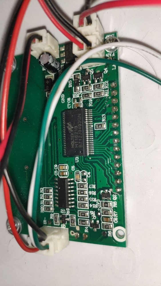

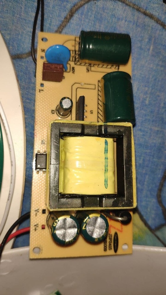

Сгорел блок питания лампы Sun 5 plus lamp 72w. Решил не ремонтировать его а купить новый по размерам - а если не получится то внешний. Но вот на какое напряжение искать блок?
Кто в теме, подскажите.

Посчитай делитель на TLку.

LokiKyrf, TL431

TLка - по одному из определений управляемый стабилитрон, который очень широко используется в ИБП, а делитель напряжения в его обвязке определяет выходное напряжение ИБП.
В общем случае ремонт подобного ИБП стоит не дороже дешёвого внешнего ИБП аналогичной мощности, но есть проблема если выходная напруга родного БП нестандартная, скажем 18.5 Вольта, после этого нужно будет определяться можно ли применить ИБП стандартно-распространнённого вольтажа, либо придётся переделывать купленный. Квалифицированный специалист электронщик в первую очередь постарается восставновить родной блок, не доводя дело до решения других проблем, препятствием этого может явиться только неисправность ТПИ, и то это трудно, но решаемо, все остальные з/ч можно купить, многие заменить аналогами.

Судя по последней фотке, если напряжение на вентилятор идет напрямую (на нем написан вольтаж должен быть), а не через какой-то стаб, то настолько и будет БП. Вероятнее всего на 12В. Также посмотреть напряжение выходных конденсаторов на БП (выходное будет ниже).
Но лучше
