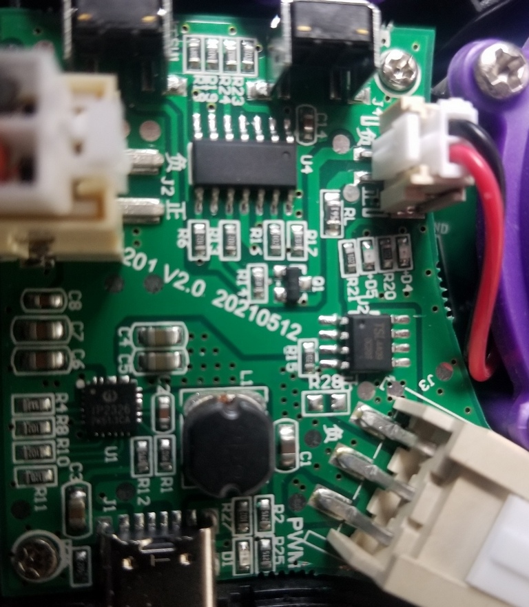

Здравствуйте.
Возможно кто-то сможет помочь.
Проблема с воздуходувкой:
1. Сначала перестала заряжаться и соответственно - включаться, нет индикации зарядка (зарядка от 5В) и потребления от источника тоже нет.
2. Вскрыл, померял напряжение на источнике питания (3-и послед 18650) - было около 10В, подкинул зарядку от 12
3. Стала включаться, НО - такое впечатление, что не ограничивается ток потребления вентилятором (обороты постоянно растут и явно превышают те, которые были при нормально работающем устройстве), напряжение резко просаживается и видимо срабатывает защита - устройство отключается.
Фото платки прилагаю - возможно не очень четкое, нечем сделать более качественное.
Буду признателен за советы, помощь.
| 1111.jpg |

Вопрос в регуляторе оборотов - почему бесконечно обороты повышаются - таходатчик накрылся или шим. надписей на чипах - нет.

Обижаться не нужно. Бомж в том смысле профиль не заполнен. Откуда, род занятий. Может вы сосед, а человек рядом в городе, и может помочь. Род занятий и интересов дает понять, Вы профессионал или любитель. Вот и все. Вентилятором как правило управляет полевой транзистор. Посмотрите что с ним. Что на его затворе. Это вон чип 8 ног.
ДОБАВЛЕНО 17/04/2022 21:50
На контроллере заряда есть маркировка. Посмотри по даташиту условия его запуска. Это чип рядом с катушкой индуктивности. |
Сообщения: 17957
Чип там IP2326,документация есть только на китайском,хотя схема включения там есть.При подаче питания 5 вольт чип должен сам начать заряжать акб.
Тут можно обвязку прозвонить если всё хорошо то менять чип. |

sidim
| Добавлю. Скорость вентилятора скорее всего регулируется с помощью ШИМ. Т.Е. нужно посмотреть осцылографом есть ли шим сигнал на затворе полевика и его состояние, если скорость меняется хаотично либо постепенно увеличивается, а шим сигнал постоянен , значит полевик дохлый. Удачи.😉 |
Сообщения: 17957
| sidim писал: | | Добавлю. Скорость вентилятора скорее всего регулируется с помощью ШИМ. Т.Е. нужно посмотреть осцылографом есть ли шим сигнал на затворе полевика и его состояние, если скорость меняется хаотично либо постепенно увеличивается, а шим сигнал постоянен , значит полевик дохлый. Удачи.😉 |
Там процик на 14 ног стоит он полевиком и управляет по команде с кнопок,полевик если прибьёт то сразу на всю крутить будет после подачи питания |
sidim
Согласен, проц управляет. Две скорости, 50 процентов заполнения шим, и 100 открыт полностью. В истоке должен быть по логике вещей токовый датчик. Переход полевика как правило пробивается на короткую и при пробое уже управление не влияет, тупо поставил батарейку и оно включилось. но, бывает и подтекает паразитный диод перехода исток-сток. Плавный нагрев, тепловой пробой, плавное нарастание оборотов, превышение тока, отключение устройства. Полевик при этом как бы еще жив, а вот внутренний диод шалит. Но это просто домыслы, что там в реалии? Так просто как вариант. Остальное скажет только топикстартер, если скажет 😀  |

sidim
| Двигатель, сколько проводов? Если три то, плюс минус, и контроль оборотов. Снять двигатель, подключить на столе от лбп, смотреть что на 3 проводе. Осциллограф, импульсы. Если импульсы есть и двигатель вращается то все в порядке с движком. Чтобы регулировать обороты контроллер должен увидеть наличие импульсов с двигателя. По ним он понимает есть ли двигатель и можно ли управлять им. Импульсов нет, контроллер дает разгон, понимает что ничего нет и прекращает подачу питания и так по кругу. Плата управления пришла родная, или другая ? Могут отличаться. |
aklaim
sidim,
Да, три.
Плюс минус подключил от внешнего питания, - не вращается (а разве он должен без подключения линии контроля крутится, он ведь наверное должен запуститься сначала для попытки контроля оборотов?).
Осцилом своего нет, чуть позже посмотрю, а какие примерно должны быть по параметрам импульсы?
Плата не родная конечно, родная - симбиоз зарядного и управления - проприетарная какая то. Подбирал, чтобы устраивала движок по току и напряжению. |
sidim
| А по старой плате можно посмотреть, как подключен двигатель? Что бы можно сделать выводы, что это за двигатель. Возможно 3 провод для подачи шим сигнала. Нужно по дорожкам вызвонить его подключение. Иначе гадание на кофейной гуще. |
aklaim
sidim,
Да, на желтом - шим.
В первом положении включателя - устойчивый меандр 10К, 6V. Работа движка прежняя - разгон, кратковременная прекращение потребления, опять разгон.
Во-втором - какая то хрень, частота аж под 400К и плавает. Но переключение в этот режим никак не отражается на работе движка, она как и при первом положении.
Q1 не полевик, а вроде как обычный npn. Не выпаивая показывает падение напряжения в 1В между эмиттером и базой.
Жаль, не такая уж и дешевая воздуходувка была. Возится далее с ней нет опыта, возможно - потерянное время. Возможно соберу так, для работы в ненормальном режиме.
