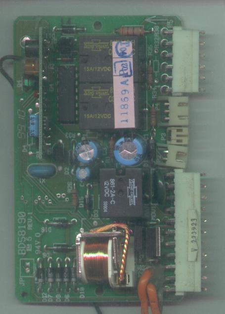

У меня есть сигнализация Mangoose 700+. В её памяти записан брелок, который находится у другого человека (такую продали). Мне необходимо обнулить память блока. Как это можно сделать: какие контакты замкнуть? В инструкции такой функции нет.
Посмотрите на фотографию, может, сможете что-либо определить?

Я бы выкинул нахер-------штатный иммо + транспондер или "дюал ченел".Тем более Монгус етот выглядит както коряво...А прописать в ету ебань могут все что угодно.Если би-би дорогая---не испытуй судьбу и не занимайся експериментизмом,мой тебе совет.А по поводу обнуления --- ограничить на один ключ и прописать имеющийся,ето есть в мануале.Но лучше выбросить нахер...

А проц какой стоит ? На 90% прописать новый брелок не удастся , больно подозрительно выглядит , если и можно чего в мануале к ней должно быть что-то типа аварийного отключения без брелка методом Valet+ACC или кнопками двери и тем же валет IMHO .
Поддерживаю vovaromaniv , лучше поменять на чего-то современнее чем пятилетняя управлялка ЦЗ .

Там вроде типа флешка есть, насколько верно предположение, что замыкание определённых ножек есть стандартная процедура обнуления?
выпаять умею, даже ставил кроватки.
новые такие же по свойствам, машина дешёвая.

У монгуся есть процедура "прописывания" брелков через потайную кнопочку, описана в инструкции - пропиши ему по новой свой брелок и он забудет второй.
Маленькое уточнение - в памяти 4 ячейки для брелков, соотв-но процедуру "прописки" надо повторить 4 раза с имеющимся брелком.

не хочет писать. пробовал. всё равно крякает для брелока прежний номер.

Tам на 700 есть мануал , пройдитесь по всем 4 пунктам из таблицы особенно 2 пункт - стирание всех брелков из системы кроме управляющего .
