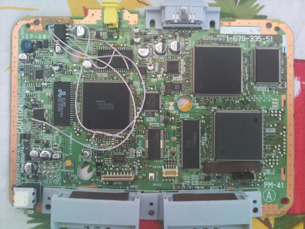

Здравствуйте. при включении psone загорается индикатор но диск не крутится (двигатели робочие) и лазер не светит. подключил к тв без джойстиков и тоже никаких признаков жизни. плата полностью цела, припаян мод чип 12c508a. подскажите, в чем дело, что заменить, сколько стоит

r-riad писал:
Пальцев на руках и ногах не хватит чтобы перечислить то , в чём может быть дело. Самый быстрый ,но дорогой способ заменить всю плату целиком. подшучивать, дразнить
