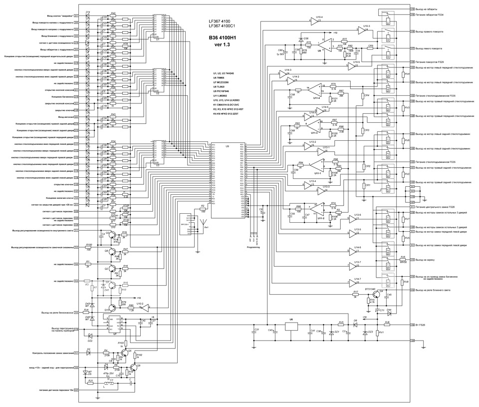

Имеется BCM блок управления бортовой электроникой Lifan Solano 2011 год выпуска.
Номер блока по экзисту SF36001
Номер на текстолите LFBCM-20100325
Стикер B3674100G1
Нет ближнего и дальнего света.
Перегорела одна дорожка к диоду.
Накоротко диод TVS1 подписан SMBJ22A ( Найду аналог )
Накоротко полевик Q4 маркировка 112 30 55VLG
Сколько не гуглил не могу понять что за транзистор, имеется схема но такого разрешения что ничего не поймешь.

Наверно 30в 55ампер.

ты уверен - что это диод ? Может стабилитрон ?
"Накоротко диод TVS1 подписан SMBJ22A ( Найду аналог )"
SMBJ Transient Voltage Suppressor Diode
http://kazus.ru/datasheets/pdf-data/4112817/DIODES/SMBJ22A.html
если стабилитрон - то врят ли, это полевик -
обычный транзистор N-P-N. По даташиту ищи.

zmeeey писал:
Это супресор(подавитель выбросов напряжения) 22V(пробой 24V) 16,9A,(1мс).На время ремонта можешь его не ставить.Стабилитрон на 22V лучше вместе с транзистором поменять ИМХО.
А транзюк на материнках поищи.Думаю практически одно и тоже.
Вот может твой полевик тут http://dalincom.ru/search.php?category=0&keywords=3055&x=39&y=8
