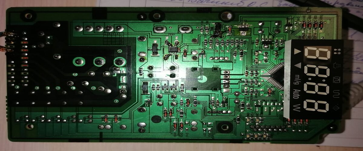

Добрый день, ищу схему на модуль de41-00258a микроволновой печи Samsung pg831r.
Спасибо большое, Похожая схема есть, на форуме но там присутствуют оптопары и другие различия.
  plata.jpg  99.48 КБ  Скачано: 357 раз(а)
  plata2.jpg  139.95 КБ  Скачано: 321 раз(а)

https://elektrotanya.com/samsung_pg831r_pg832r.pdf/download.html#dl

Спасибо большое, опишу проблему - при включении питания с открытой крышкой - загорается табло, при закрытии крышки - сразу загорается лампа, начинает работать двигатель тарелки, но не греет, кнопку старт нельзя нажать, часы настраиваются. панель сенсорная , думал о залипании кнопок - отключил, тоже самое. Снял плату- после трансформатора- вторичка - 20 вольт перемента, идет на диодный мостик - на конденсаторе 25 вольт - 7.3 вольта напряжение.
Дальше не смотрел. Может у кого были похожие проблемы ?

Проблема решена- пробит был проц
