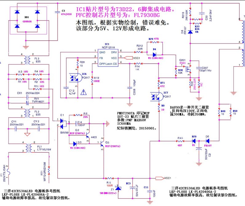

нужна схема ,БП LCD LED TV LK-PL420407A

RAMMER
Сообщения: 1027
Сообщение #5 От 06/07/2016 23:27 цитата
UPIM писал:
надпись на наклейке LK-PL420407A, 6021010210-A
марку тв пока не знаю принесли блок на ремонт ,
LKP-PL088
IC1; IC3 = NCP1251A
IC2 FL7930B = FAN7930B
 Размер файла:  201.22 КБ
 Просмотрено:  1661 раз(а)
  2016-07-06_232530.jpg  127.35 КБ  Скачано: 3451 раз(а)
eduard2
Сообщения: 4783
eduard2
Сообщение #6 От 07/07/2016 00:30 цитата
RAMMER, Привет Саша ! неа. тут путаница выходит с IC3 73 ххх код на ней ,Да и ТС об этом утверждает
3-тий 300- пит 4 ёх линий лед(73D31)
( правда как то не понятно пишет об этом )
( если верить инфе одного китайского умельца ) - вот эта инфа
IC2---7930
IC3--73D19
R85 86 87 88 89---1R20
R31--2002
R24---220
R27--68R0
R16--513
R13--1001
Q13--A4T 22
Q14--W1A 25 --N
Q5--W2F 24 --P
Q6--DAR
R93--10R0
R92 --2201
R90--0
R70-2R2
R21-1272
Z2---5K,15V 或20V
R72--102
R43 R47 R40 R37--514
R15--1202
R13---1001
R16--513
R27--68R0
R24---220?
R31--2202?
D26--W1 --1N4148
с этим полностью согласен ,и же об этом писал,(кстати я её загрузил в обменник) http://archive.espec.ws/section740/file33982.html
Это за тебя могу сказать IC2=FAN7930B
вот это меня интересует
2-ой 300- 5в+12в смд 6 пин (А3031)
Это че вообще такое А3031?
UPIM Че эта за микра такая в корпусе SOT23-6 c кодом А3031 бяка И назови позиционный номер её на плате твоего БП

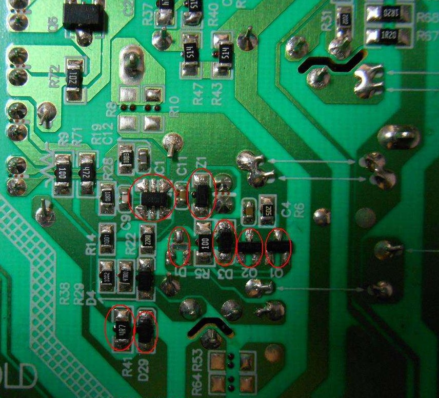

UPIM
Сообщения: 109
UPIM
Сообщение #7 От 08/07/2016 20:38 цитата
привет! RAMMER
eduard2 писал:
RAMMER, Че эта за микра такая в корпусе SOT23-6 c кодом А3031 бяка И назови позиционный номер её на плате твоего БП
микру рассмотрел 73D31 -IC1;& IC3
нужна схема обвязки Q6 оН звонится накротко на фот в верху его видно.
предыдущем ремонте порвали дорожку отходил 3 м-ца и три дня......
марка тв: STV-L-42K79FL супра .

semvictor
Сообщения: 3102
semvictor
Сообщение #10 От 16/07/2016 06:57 цитата
UPIM, STV-L-42K79FL...Где ты у Supra нашел такую модель???Может STV-LC42K790FL ???
UPIM
Сообщения: 109
UPIM
Сообщение #11 От 17/07/2016 20:32 цитата
semvictor писал:
скорее всего да ,телека у меня нет привезут пожже.
телек до меня был у др. мастера три месяца назад!
обрыв дорожки последствие предыдущего ремонта выпаивали ключ с радиатором повредили печать! проработал гарантию и отвалилась дорожка .
микросхемы три IC1 -73D31;IC3 -73D31
IC2=FL7930B
  SAM_1600.JPG  143.08 КБ  Скачано: 1201 раз(а)
  SAM_1595.JPG  171.27 КБ  Скачано: 1392 раз(а)

semvictor
Сообщения: 3102
semvictor
Сообщение #14 От 17/07/2016 21:47 цитата
UPIM, Тут- https://yadi.sk/d/TnxTJrMKtNfrg посмотри...

eduard2
Сообщения: 4783
eduard2
Сообщение #16 От 18/07/2016 00:16 цитата
UPIM,
А теперь понятно почему три месяца
мне-бы схему чтоб узнать чем и как Q6 хлестануло
Параметрический стабилизатор ,для питания микрух что ещё не понятно
похожа бум смотреть
Интересно и чем же она похожа ?
IC2=FL7930B
И чем же схема похоже от Вити? ( там как ты заметил две схемы с вкл ККМ =PFC причем в одной схеме она FL 7930, а вторая на ОВ2263) так что у тебя стоит в этом БП в качестве ККМ - 6 лапая микра или 8 лапая ( и фото бы печатки по крупнее нельзя было сделать, что ли ? особенно тех участков которые тебя интересуют ,т.е расположение этих всех трех микросхем и данного транзика с последующей дорожкой которая в обрыве, как ты пишешь - дорога в обрыве по корпусу ,где стоят резики токового датчика ключевого транзистора - где это видно на твоих фотках платы бяка я лично не фига этого не увидел ( крупнее сделай фотки и раздельно где стоят все три микры с обвязками ,и этот тразник и дорожка где порвалась - не уже ли это так трудно сделать ?) я могу показать фото всей этой платы БП и это не Супра ( не верю я что в этой модели Супра стоял такой БП, хорошо какой тогда майн в этой Супре? ) а Китаёзный Саньё
UPIM
Сообщения: 109
UPIM
Сообщение #17 От 18/07/2016 05:39 цитата
фотик макро съёмку нелюбит линзу свернули.
основное тело привезут там увидим марку и модель!
с отлюченым pfc схема запустится? какое там напряжение на выходе?

Сообщение #18 От 18/07/2016 19:14 цитата
eduard2, Эд...ты это...автора не запутывай и не сбивай с толку своими эскападами...Нормальную я ему схему дал... подмигивание
eduard2
Сообщения: 4783
eduard2
Сообщение #19 От 18/07/2016 20:03 цитата
semvictor, Вить да не чего я не сбиваю ТС не прёт твоя схема от Haier подмигивание ( кстати почему кусками её положил ?) я могу её целиком положить TV4205-ZC02-01
semvictor
Сообщения: 3102
semvictor
Сообщение #20 От 18/07/2016 20:10 цитата
eduard2, А там всего 2 куска... смех И это от Mystery...Хотя чёрт их там разберет кто есть кто... подмигивание
